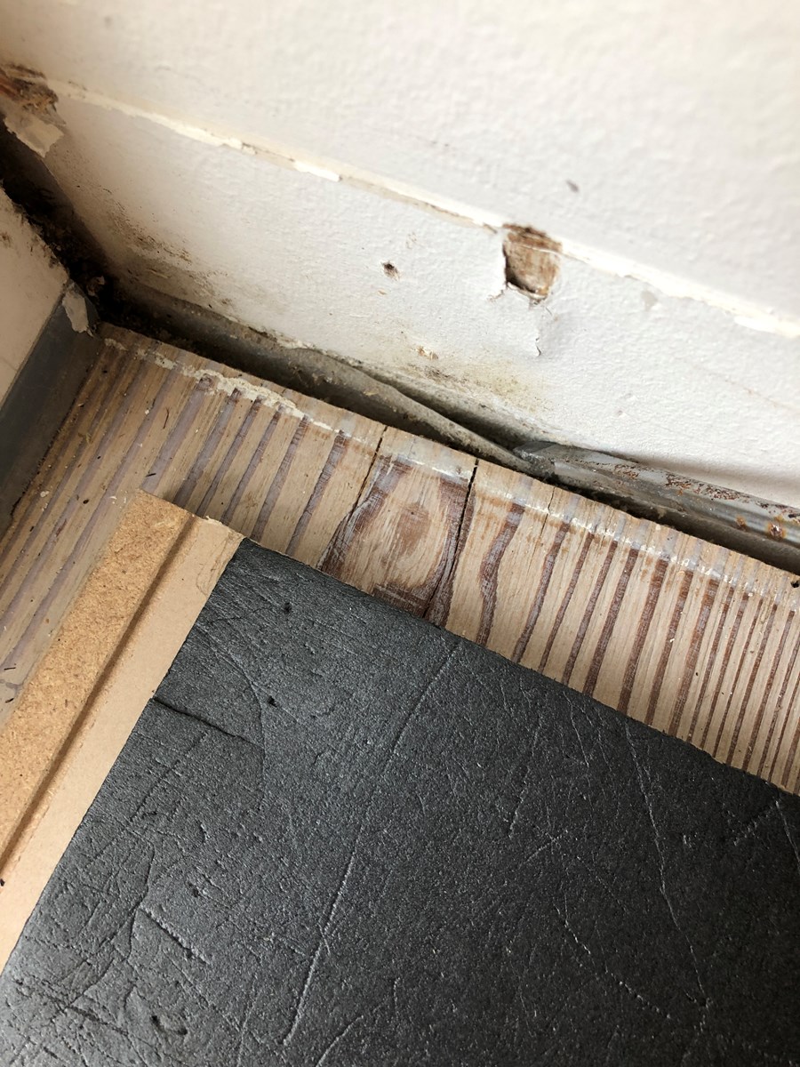

Jeg skal lægge Berry Alloc Grand Avenue.
Gulvet har et formonteret underlag.
Under det eksistrende gulv ligger et underlag med dampspærre og lyddæmpning.
Berry Alloc skriver i manualen at jeg skal bruge dampspærre og ikke andet underlag ! obs
Vil det være et problem at beholde det eksisterende underlag med indbygget dampspærre eller skal jeg fjerne det og lægge ny dampspærre?
Se foto
 Vh.
Du må ikke have to dampspærrer, og slet ikke med træ imellem. Du må skulle lægge et undergulv uden dampspærre ovenpå det eksisterende, eller tage det gamle gulv op, og lægge nyt undergulv.
 Nå ja lige til info så skal det gamle trægulv fjernes først ! :) Det er kun underlaget under trægulvet jeg gerne vil genbruge

 Allan jeg har netop bestilt gulvet og spurgte i den forbindelse ind til det. Og de sagde at der IKKE må være dobbelt underlag da garantien så ikke vil dække. Så kun dampspærre på de 0,2mm. Så jeg køber ny.
