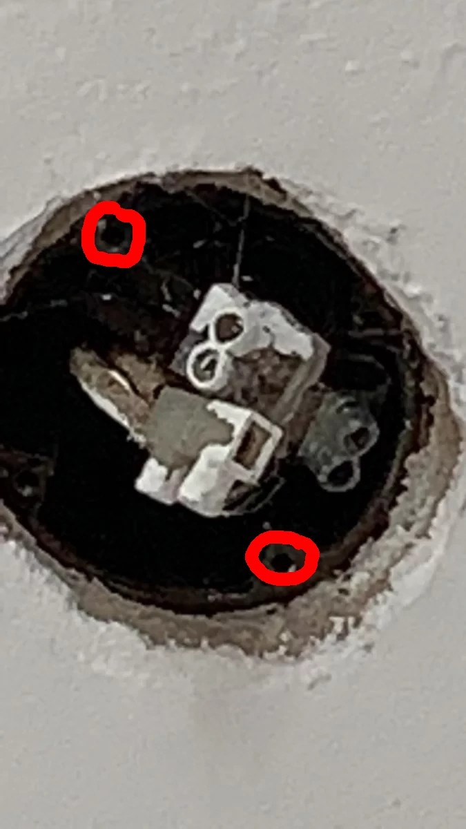

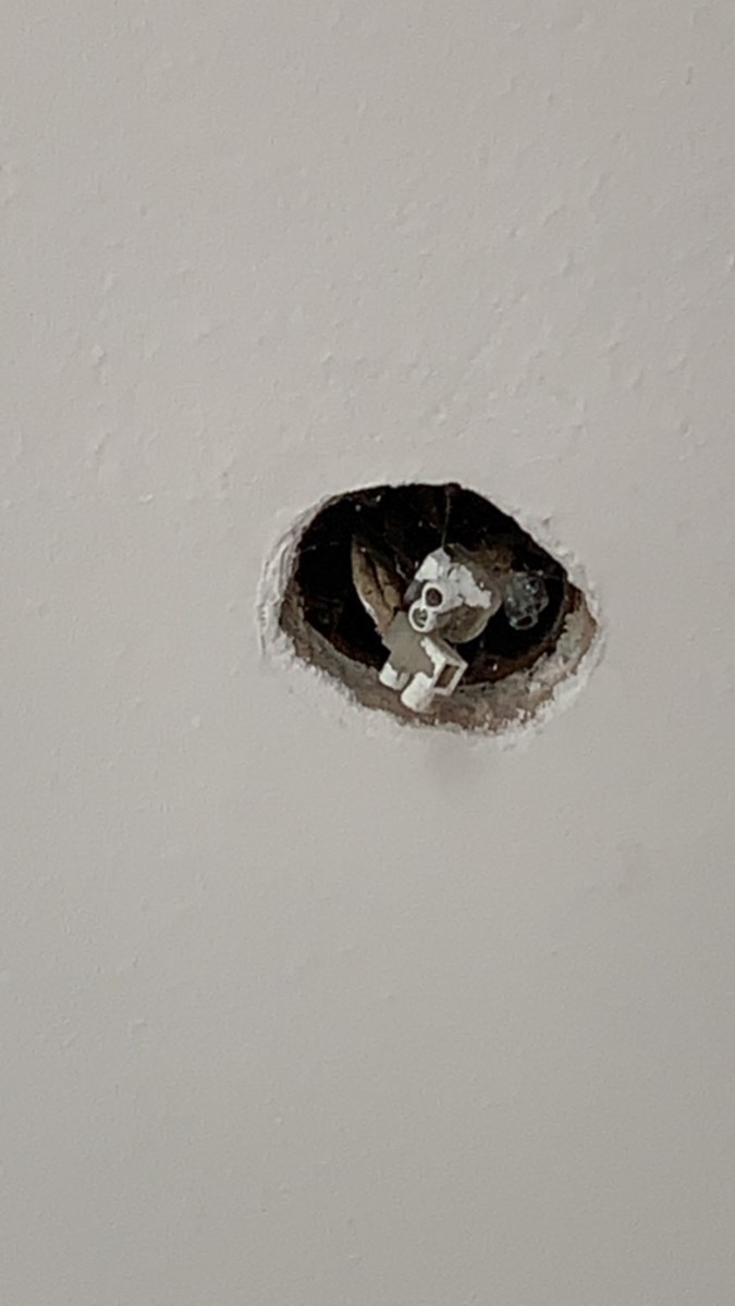

Vi har sådan et hul her i loftet i vores lejlighed, hvor ledningerne bare hænger ud. Hvordan monteres en lampe her? Den kan vel ikke bare hænge i ledningerne?
Så vidt jeg kan se, er der en sort dåse i loftet. Prøv at se om der et par gevindhuller og mål afstanden mellem dem. Måske kan du få et indlæg, der passer.

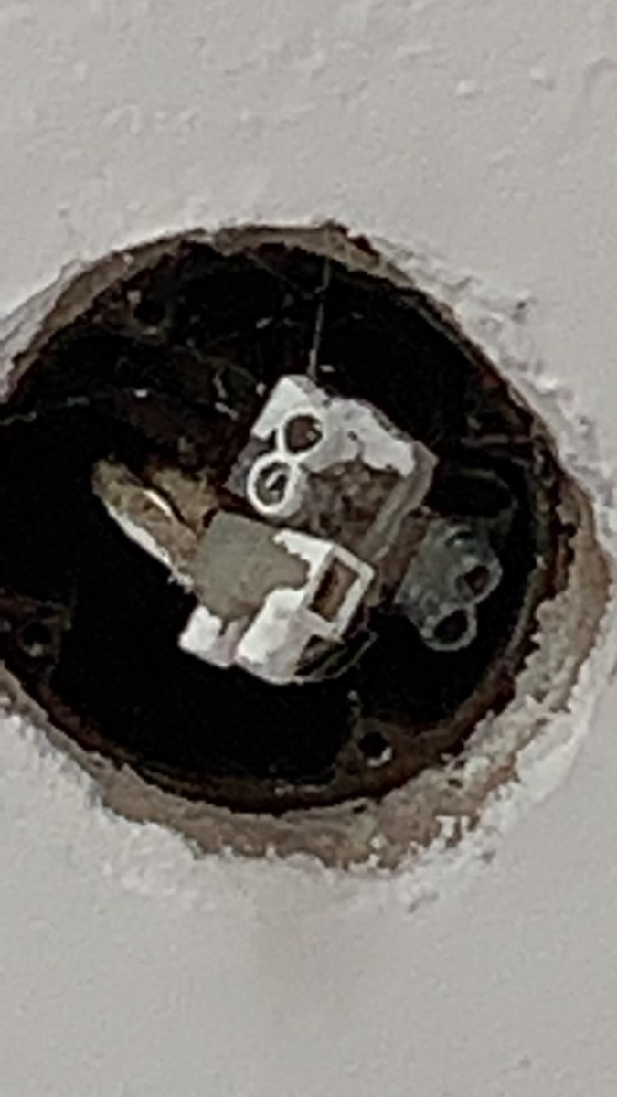

Der er umiddelbart ikke andet end et sort hul i loftet. der er sådan nogle dutter med huller i ude i siderne 🤔
Jeg er næsten sikker på at du hos den stedlige installatør kan købe en loftskrog, som skrues fast i de to gevindhuller. Prøv at sige, at du gerne vil have en loftskrog til en 700 dåse. Hvis det skal se rigtig pænt ud, skal du købe et lampeudtag til en 700 dåse. Det gør at lampen ikke nødvendigvis behøver hænge lige under lampestedet. Til lampeudtaget fås også en krog.
lampeudtag
Det er netop afstanden mellem dutterne (gevindhullerne), som er interessant.
De passer muligvis med et nyt lampeudtag som dette.
Og i så fald vil det være det mest korrekte at montere det, da det netop giver mulighed for at aflaste lampeledningen, så lampen ikke kommer til at hænge i ledningssamlingerne.
