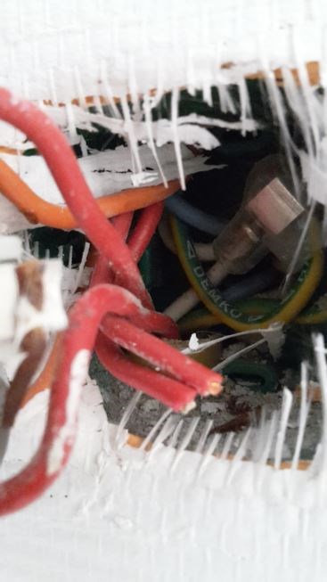

Endnu en gang tak til alle for input. Nu har jeg så kigget bag den eksisterende kontakt. Se billede:
Kontakten anvendes i dag til en loftslampe i en gang og er i korrespondance med to andre kontakter. LK-wireless er langt over budgettet blot for at få en ekstra stikkontakt.
Jeg er ikke i nærheden af at være interesseret i at skulle bruge en telefon til at betjene lyset, så alle "smart"-løsninger er no-go herfra. (Kald mig bare gammeldags :-D).
Som det kan ses gemmer der sig alt muligt bag kontakten. Noget af det anvendes måske også til de kontakter og stikkontant der sidder lige på den anden side af væggen? Og hvad laver de to løse ender? Det ser lidt mærkeligt ud i mine (amatør-)øjne.
Nærmer vi os noget hvor der kan gives et nogenlunde kvalificeret bud på om mit lille projekt overhovedet kan lade sig gøre og hvad et elektriker/installatør-besøg vil kunne løbe op i?
Er ikke elektriker, men hvis du siger der sidder en stikkontakt på den anden side af væggen, burde det være nemt for en elektriker og hente nul fra den kontakt, så er det bare og mure en ny dåse ind - men elektriker vil nok som minimum fakturere for en times arbejde - køretid frem og tilbage osv 😉
Det ser ud som om du har det meste:
GrønGul: Jord/beskyttelsesleder
Lyseblå: null
Samt et par andre farver som nok er fase eller i brug til loftslampen. Hvis du ikke selv er fortrolig med at måle det ud, så få en installatør ud.
Kommer der i øvrigt ledninger nedefra? Hvis ikke kan du selv hugge ud til en indmuringsdåse. Skån tapetet som Fabrin sagde - du kan overveje en finecutter til at skære ud sådan at det bliver lige og ikke sviner alt for meget
Det ser ud til, at der er de ledninger, der er brug for, så hug bare en dåse ind. Jeg glemte i min anvisning at sige, at tapetet selvfølgelig skal skæres op i midten af det kommende hul.
