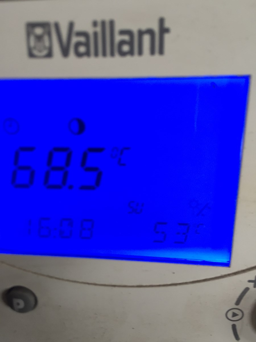

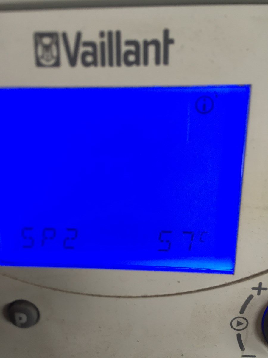

Som i kan se på de sidste to billeder er køre den 53 grader ned og sp2 er 57 grader og den køre stadig!
Jeg har lige været om at handle max en halv time sp2 er gået fra 47 gader til de 57 graver noget af et spring. Anlægget havde dog holdt pause og startede lige op da jeg ind
