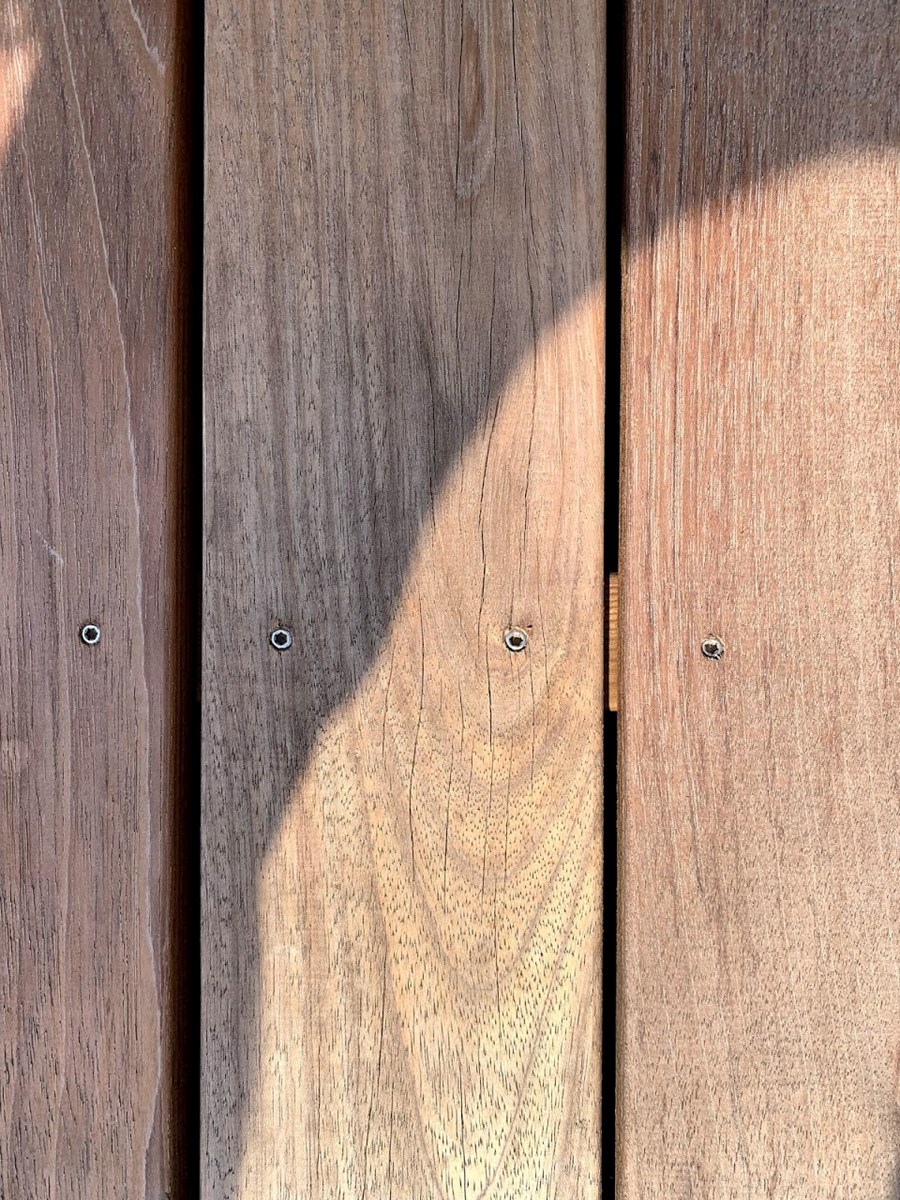

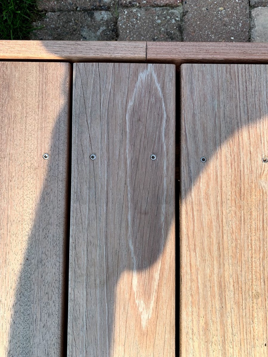

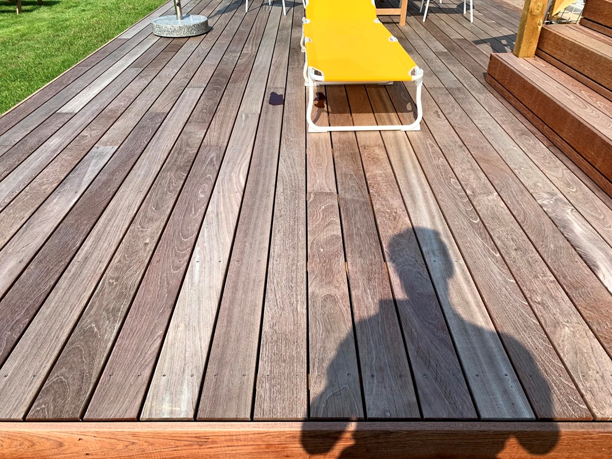

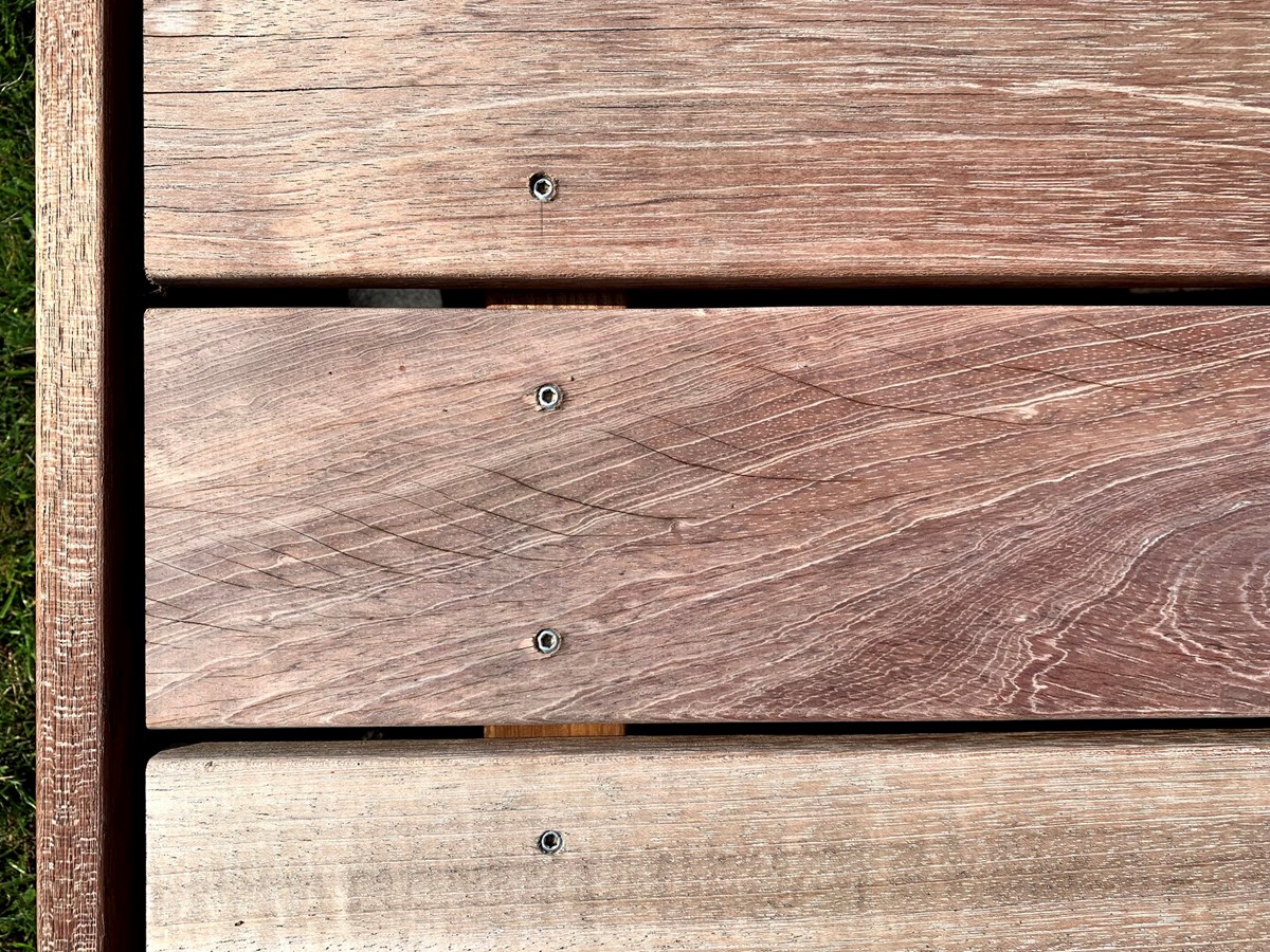

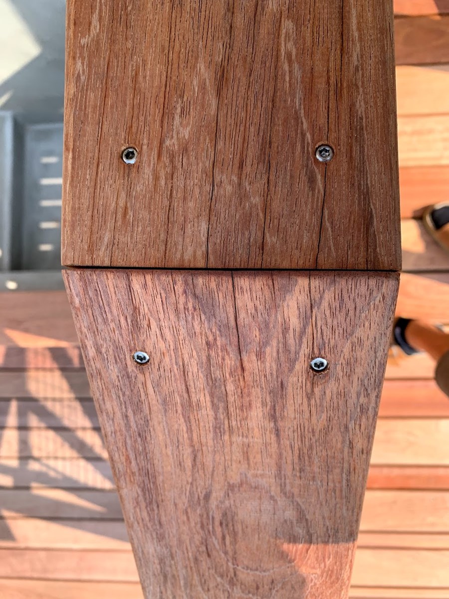

Vi har netop lavet en ny terrasse med jatoba-terrassebrædder. Det er ca. 2 måneder siden den blev færdig og vi overvejer nu om vi skal behandle den med olie. Vi kan egentlig meget godt lide det matte udseende den har nu, men kan også godt lide den når den er olieret. Den primære grund for at give den olie er således at forlænge levetiden og gøre den mere "blød" at gå på. Som I kan se har brædderne også en del vindridser som ikke kan undgås, men bliver der færre af dem hvis man giver den olie hvert år?
Gode råd modtages. Jeg har vedhæftet billeder af brædder og terrasse.

Een gang årligt med hårdttræsolie. Selv om det er en hård træsort, bliver den udpint af solen og overfladen begynder at nedbrydes.

Hvis du gerne vil have den varme glød som hårdttræ har, så vil jeg klart anbefale en klar olie uden farvepigment.....

Det kan klart anbefales at anvende olie uden pigmenter. Pigmenter lægger sig på overfladen uden at trænge nævneværdgt ned i træet og slides hurtigt af.
Færdsel med fodtøj hvor der kan forventes jord og sand virker som slipemidler.
Det ses meget hurtigt på gangarealerne, eksempelvis ved trapper og indgangspartier.
