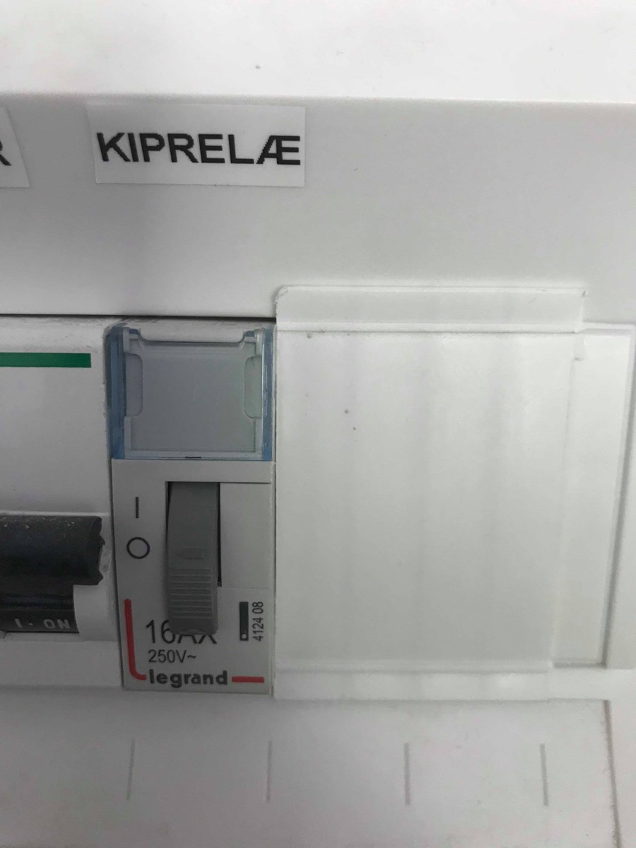

Jeg har for nuværende dette kiprelæ som styrer min belysning udenfor. Dette er sat op til 2 kontakter og fungerer helt perfekt.
Jeg kunne dog godt tænke mig at kunne styre dette på min telefon, således jeg kan tænde og slukke det selvom jeg er et andet sted i landet. Kender i til at man kan få et Wifi kiprelæ med fungerende app?
