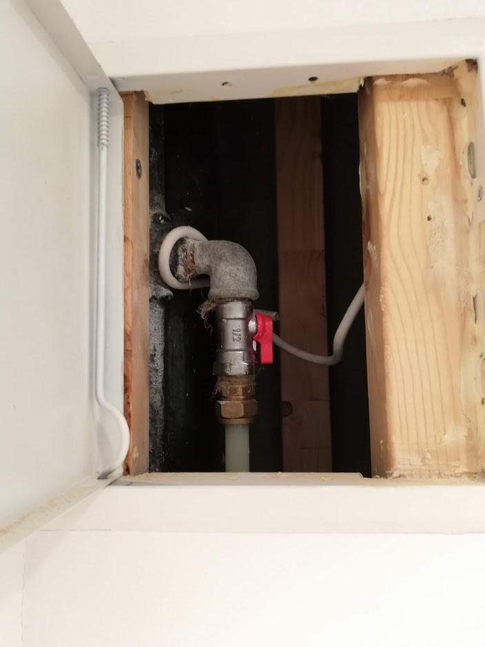

Jeg skal til at rense min brusers blandingsbatteri, da trykket er svagt og varmen ikke rigtig trænger igennem.
Jeg skal derfor slukke for vandet, men jeg kan kun finde et rødt håndtag, som slukker for det kolde vand for både bruser og håndvask. Hvor kan jeg mon finde håndtaget til det varme vand?

Jeg har allerede slukket den røde ventil, men denne slukker åbenbart kun for det kolde vand. Det varme vand er derfor stadig tilgængeligt. Er der mon en "hovedafbryder" et sted?
Foran en evt. varmeveksler eller varmtvandsbeholder må der sidde en ventil, som lukker for det varme vand. Der kan godt komme lidt varmt vand, efter du har lukket, indtil trykket er væk. Et par sek.

Tak for alle svar. Jeg fandt ventilen for det varme vand, og den sad under køkkenvasken.
