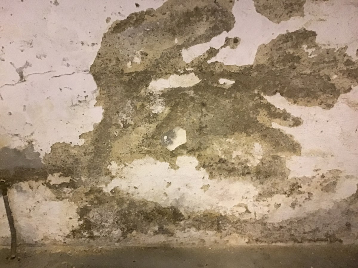

Jeg skal i gang med at fjerne puds og rense mine kældervægge i beton, da de er forfærdelige at se på. Det handler om hvad der er bedst egnet at påføre væggene indvendigt. En egnet behandling som kan tåle lidt fugt/salt uden at afskalle igen og afsluttende males hvide, så de kan stå lidt pæne. For mig er det alt for omfattende og dyrt at gå i gang udvendigt med omfangsdræn mv, så det er ikke aktuelt. Har læst om produkter til kældervægge på nettet. Bla. Skalflex: grundes med saltbinder/primer og herefter Skalflex sokkelpuds vandtæt og 2x Skalflex Multitæt. Mine egne tanker er at denne løsning er for tæt og ikke diffusionsåben og måske derfor ikke er et godt valg?
Så er der et produkt fra Weber: De kalder det “Weber dry renovation. Et produkt som Weber påstår er god diffusionsåben til at optage salt/fugt og komme af med det igen?
Er der en murer med mange års erfaring som kan anbefale et godt produkt/løsning som holder og evt gerne oplysninger om produkter jeg skal holde mig fra. Håber der er en erfaren murer som læser min besked og kan give mig et godt råd?, så det store arbejde jeg har foran mig, ikke ender med at blive spild af tid og kræfter.
