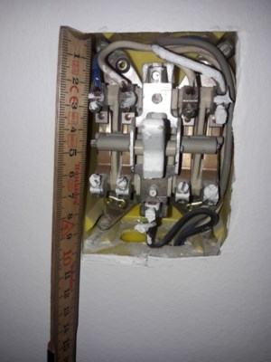

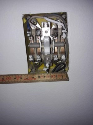

Vi er ved at renovere her hjemme og har fjernet lidt skabe, til vores overraskelse fandt vi et gammelt kraftstik udtag bag et af skabene.
Vi vil gerne beholde udtaget men den gamle front mangler, findes der stadig en front eller noget der kan erstatte dette udtag.
Håber i kan hjælpe :)
Vh Martin
Martin O
Anders K
Anders K
Indlæg: 635
Postnr: 8220
Anders K Anders K
Det er ikke et kraftstik men derimod en afbryder i LK's gamle Flerpolet system :-).
Det er for længst udgået, men du kan pille indmaden ud (sluk for strømmen!) og montere et blænddæksel i stedet:
https://www.el-grossisten.dk/flerpolet-system-tilbehoer-blaenddaeksel-lysegraa.html
Du kan også prøve på Genbyg, selvom det dog ikke ser ud til, at de har nogle afdækninger på lager:
https://genbyg.dk/lamper-og-brugte-elartikler/brugte-el-artikler/stikkontakter-mm/400-volt-stikkontakter/
Anders
