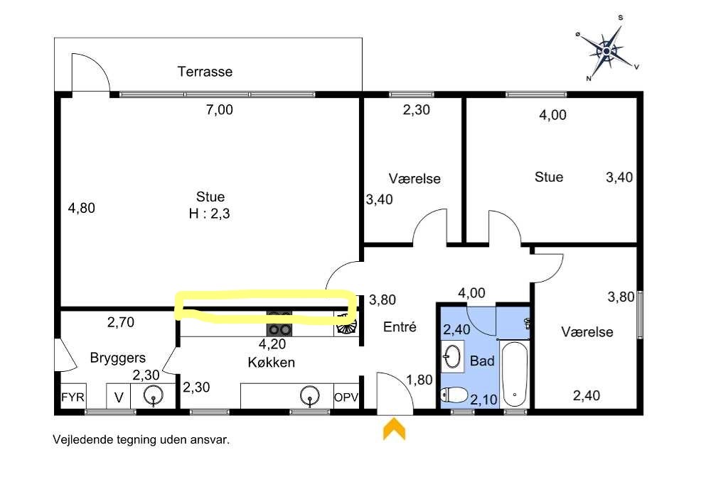

Vi overtager drømmehuset om en uge, og vil gerne igang med arbejdet hurtigst muligt. Vi skal have fjernet en væg, men er i tvivl om den er stabiliserende. Jeg har haft en bygningskonstruktør ude som kunne bekræfte at den ikke var bærende.

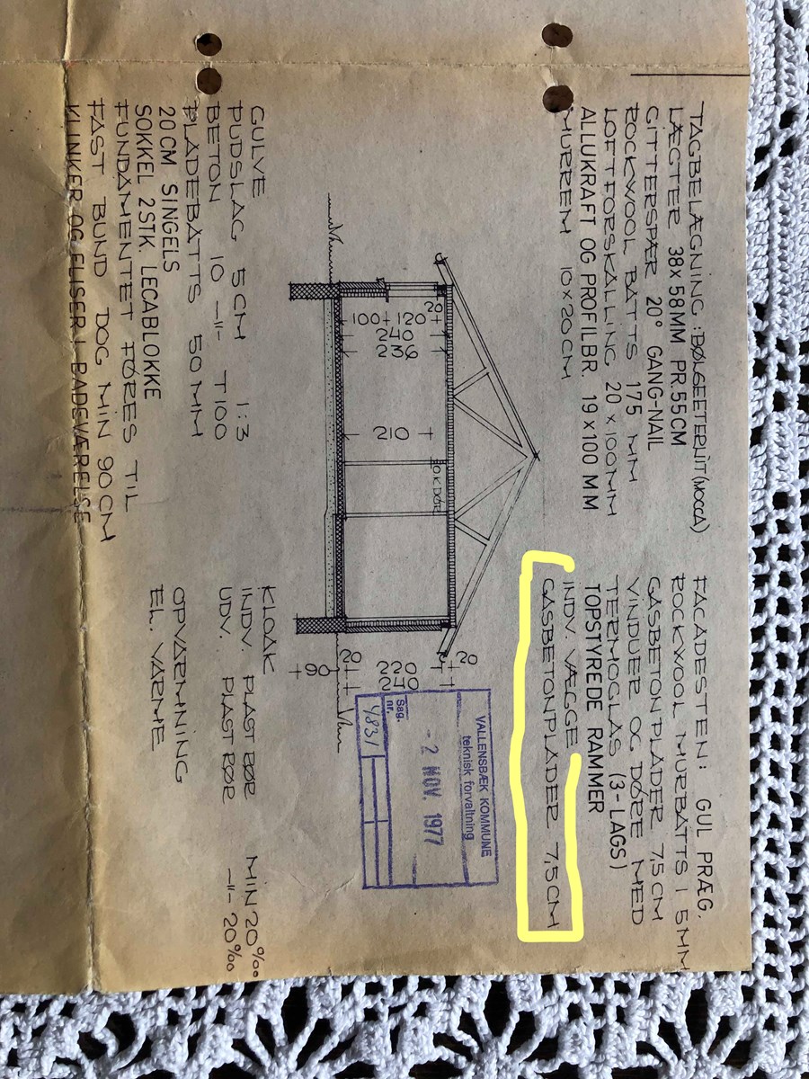

Indervæggene er lavet i 7.5cm gasbetonplader. Nedenfor ses væggen som ønskes fjernet.

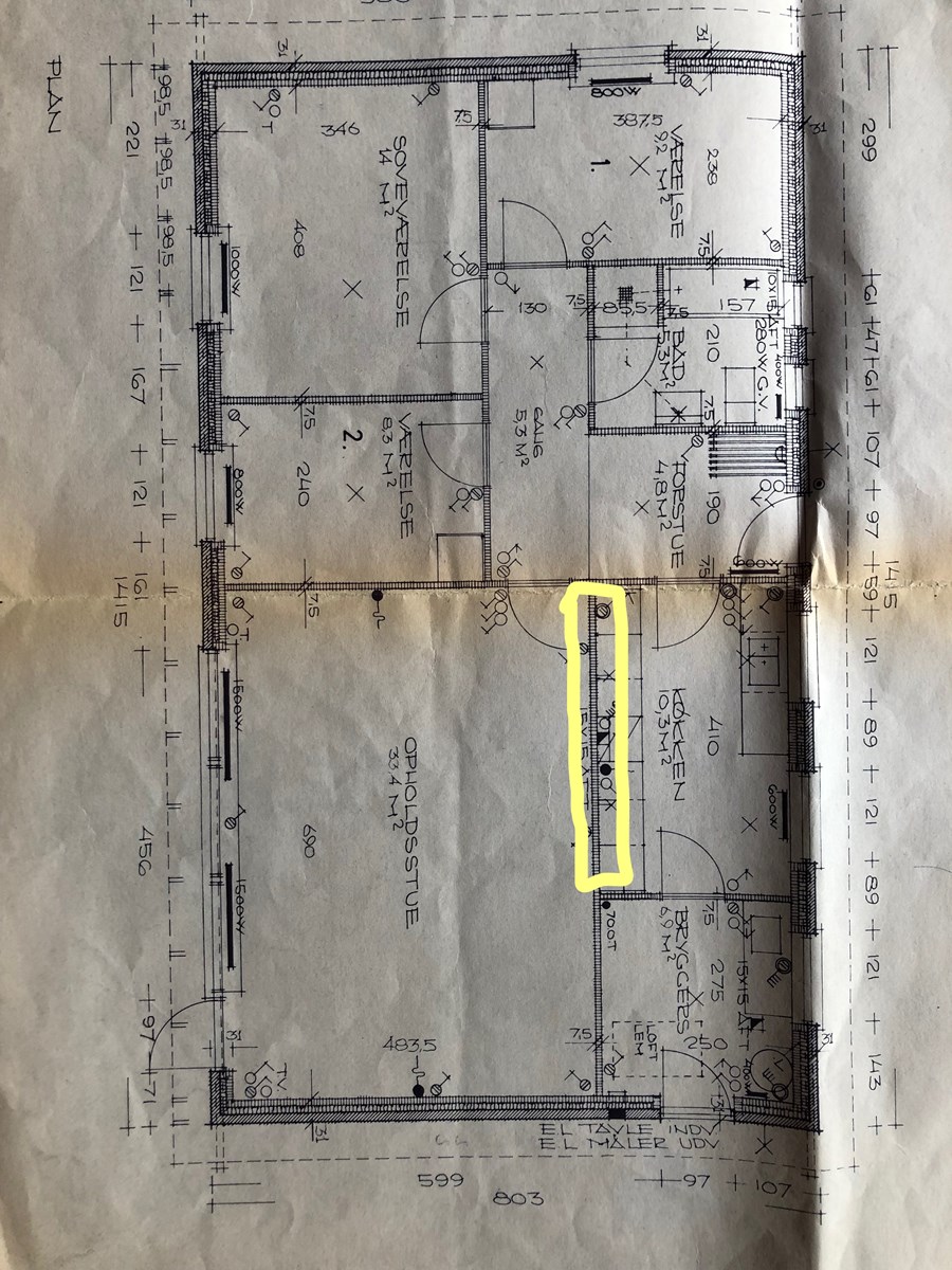

Stabiliserende vægge går vinkelret på ydervægge. Og hvis de er lange så skal de stabilisere imod vindtryk belastning. Både vindtryk imod selve muren men og tryk ind imod taget som muren jo skal holde til.
Den mur du vil fjerne går ikke imod ydermur, og er derfor ikke stabiliserende.

 Arg okay. Tak! Så du kan ikke se noget problem i, at væggen rives ned? :)
Nej, og spærene ligner også en selvbærende type.

 Det var også hvad vi fik besked om fra bygningskonstruktør, som var en tur på loftet og kigge på det.
