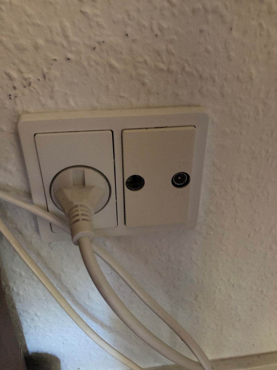

Jeg har et dobbeltudtag som på billedet her:
Jeg vil gerne have et RJ45 udtag på istedet for antennestørrelser, men er det blot at sætte det i? Trækning af kabler og montering af kabler i udtaget er der styr på.

Ja, det passer lige til den dåse der sidder bagved. Så det er bare at gå i gang.
Den type du henviser til passer til forfra dåser og DYBE indmurings dåser. Du skal pille din antenneudtag ud og se om du er så heldig at dine dåser sidder mindst 8-10 mm for langt inde i muren, ellers er der ikke plads til netop den du har fundet.
 ok, takker, jeg må lige have målt op inde bagved. Hvis der ikke er plads, kan du så give et eksempel på et RJ45 jeg skal bruge?
