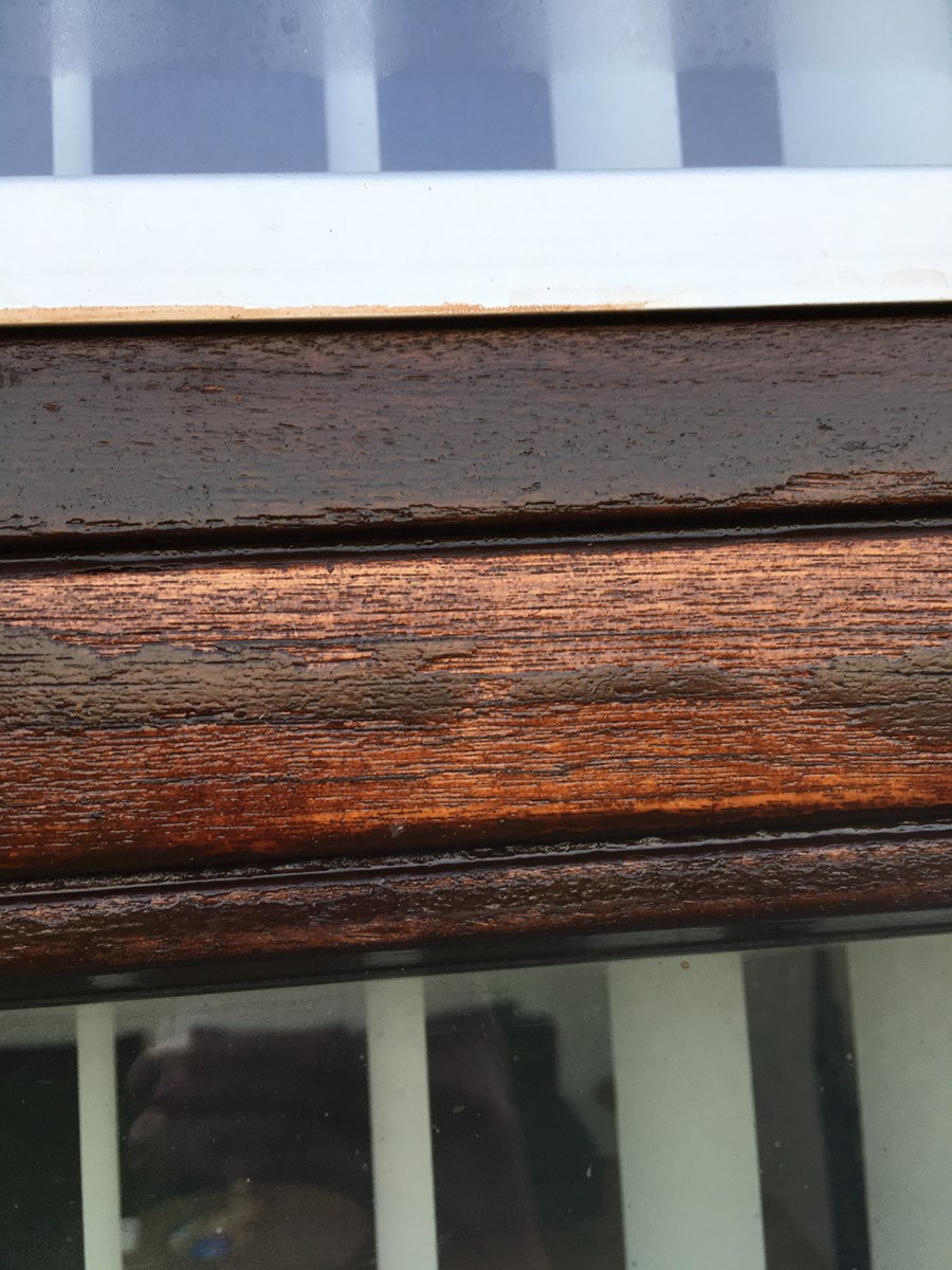

Jeg har købt et hus med nogle virkelig grimme mahogni vinduer. Jeg aner ikke hvordan de er behandlet, men har fået at vide det skal have ædeltræsolie. I min verden er den olie transparent, så jeg tror vinduerne på et tidspunkt har været malet/bejdset/lakeret? Hvad vurderer I?
Nu vil jeg enormt gerne have dem pæne uden de synlige overgange - er der nogle af jer, som ved hvad der skal til?

Synlige “overgange”?
De skal blot slibes helt i bund og have olie.
Så jeg skal bare gå mere hårdt til værks? Jeg har forsøgt at slibe med 180. Er det for fint?

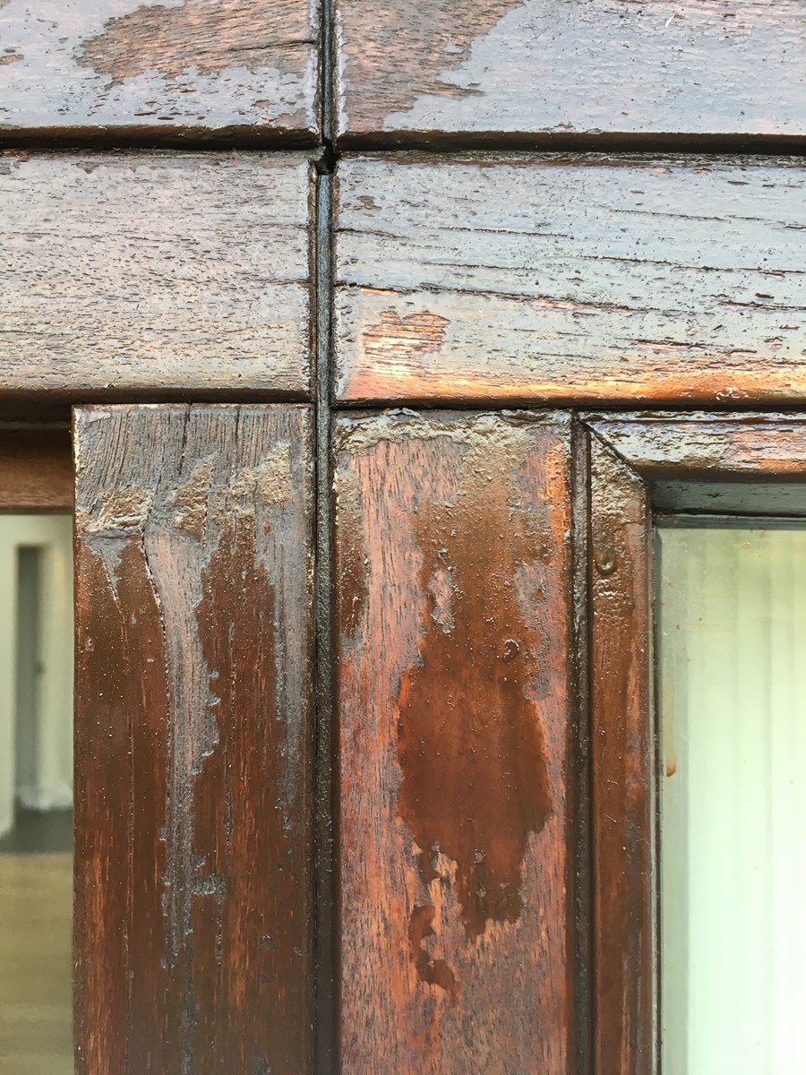

Nogle steder sidder “malingen” rigtig godt fast. Kan man fjerne det på en let måde inden slibning?
De synlige overgange er tydelige der hvor “malingen” under ikke er skaldet af. Se billeder for farveforskellene.

Brug en zeihklinge og en masse tålmodighed.
Der er kun den hårde vej...
Jeg ville også starte med en klinge og derefter nok korn 80 eller 100, men fjern så meget som muligt med klingen først, det brænder let fast i slibepapiret
Ask
Og... hvis du har muligheden, så tag vinduerne ud og læg på bukke. Det er 10 gange lettere at arbejde med.
... vinduerne, altså ikke rammen.
Perfekt tak. Vil forsøge mig med en klinge. Vinduerne kan desværre ikke afmonteres.
Kan man få noget lak fjerner, som kan gøre arbejdet lidt lettere? Eller er der kun den gode hårde metode?
