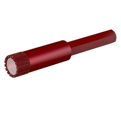

Min datter skulle have boret i nogle fliser, de var simpelthen så hårde at en almindeligt murbor ikke kunne klare det, heller ikke med lave o/m og lang tålmodighed.
men sådan et 6mm bor "røg lige igennem" Link Diamantbor
Tak for alle de gode svar.
Jeg ejer ikke en slagboremaskine. Synes ikke murbor havde den store effekt - jeg må ud og finde et diamantbor.
Du skal ikke være ked af du ingen slagboremaskine har, det er ikke godt at bore med slag i fliser, du risikere de revner eller går løse
Diamantboret vandt over flisen ..!
