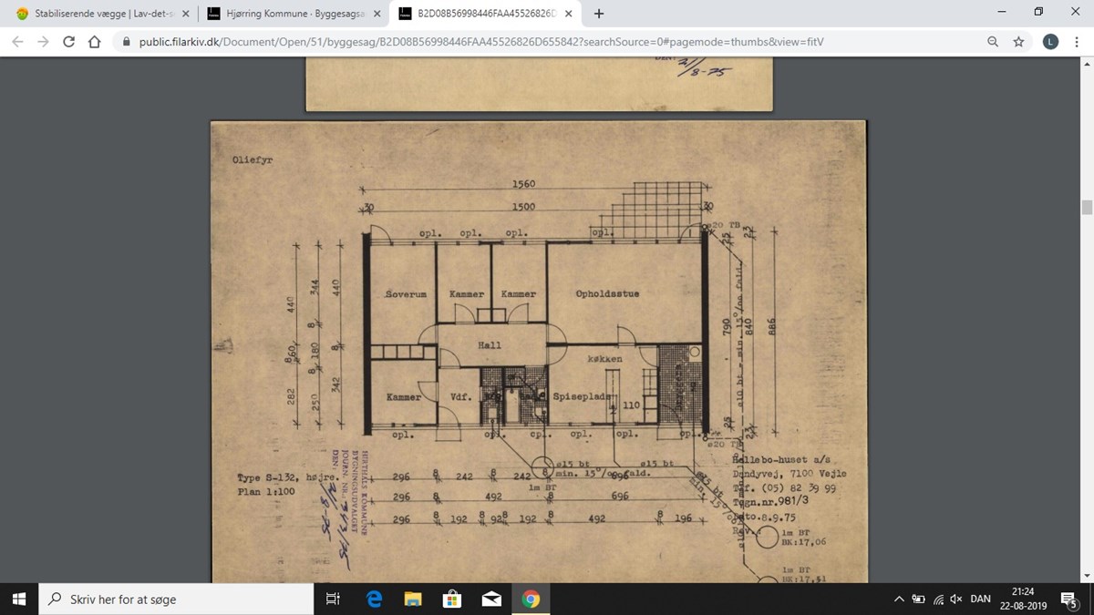

Min plan er, at vælte stort set alle vægge i huset, undtagen dem til badeværelserne. Men kan jeg gøre dette i forhold til stabilitet?
Så vidt jeg kan læse mig frem til på de vedhæftede billeder, er der lavet vindkryds i facadeelementerne på begge sider af huset, men er det stabiliserende nok?

Umiddelbart er det kun ydervæggene der er stabiliserende og bærende. Det understøttes af at taget bæres af saksespær.
En plantegning ville hjælp på forståelsen. Er der ikke en på byggesagsarkivet?
Jeg ville nok alligevel spørge en rådgivende ingeniør til råds. Hans honorar må være en lille bitte del af dit budget, hvis der er tale om en totalrenovering..
Det er også sådan jeg forstår det, jeg ville bare lige sikre mig, at jeg ikke var helt gal på den :)
Plantegning har jeg her:
