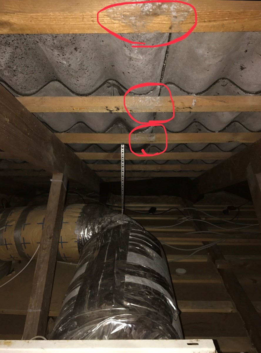

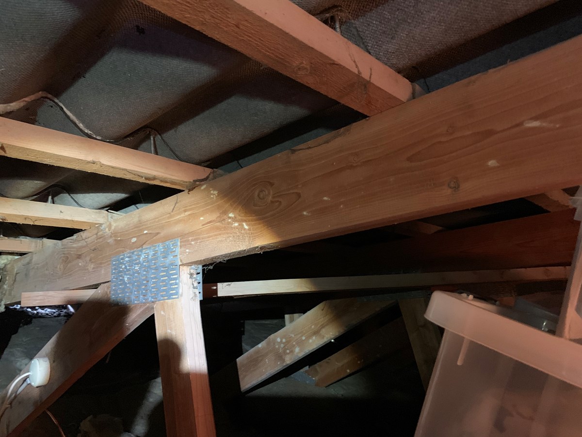

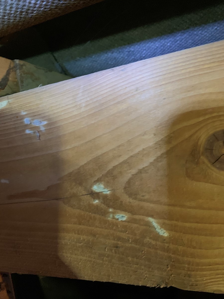

Jeg var på loftrummet for et par dage siden og opdagede nogle hvide pletter på nogle af spærene. Det er tilfældigvis spær der sidder over vådrum, men der er dampspærre (... har dog ikke set om den vender forkert).
Vi har for nylig fået renset taget, skiftet nogle plader etc (eternit med asbest).
Derfor tænker jeg om der er nogle kloge hoveder der ud fra billederne kan se om der skal råbes svamp eller om det kunne være lidt vandsdprøjt fra tagrensningen, med asbest slam i.

Du kan få det testet hos eks Goritas for omkring 7-800 kr. De sender en lille gelplade som du trykker ind i pletten. Hvis det er asbest så vil de se det i mikroskop når du sender det ind.
Det ligner ikke asbestslam fra tagvask.

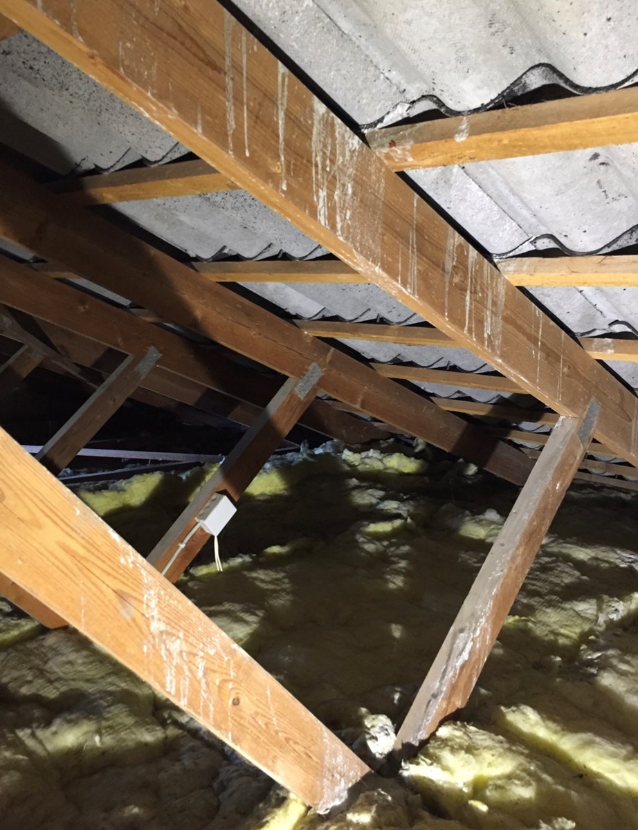

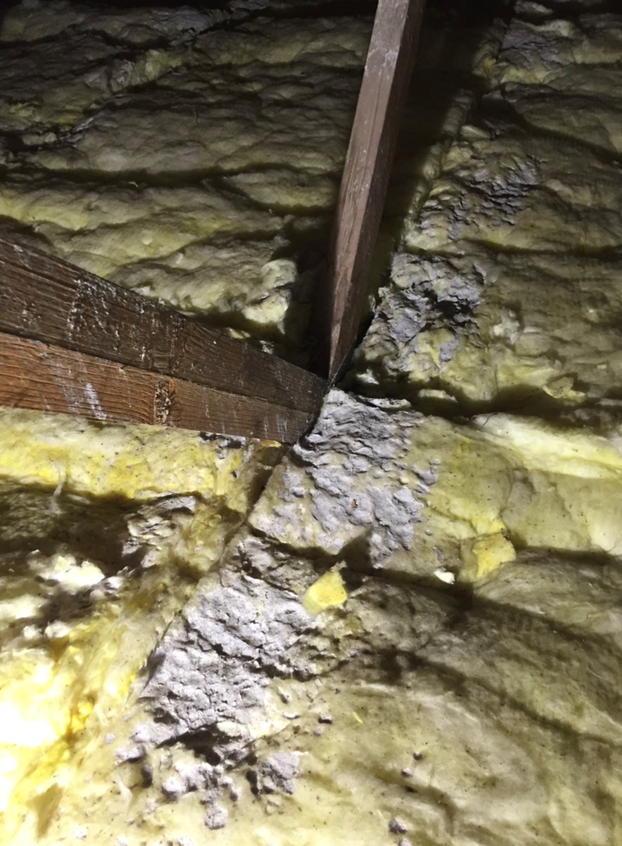

Du kan her se nogle billeder jeg tog på vores loft efter en tagvask + tagmaling.
Forsikringen kom efterfølgende og ryddede hele loftet for isolering (210m2) og rensede det hele. Det kostede 120.000 kr.
Jeg vil aldrig nogensinde råde folk til at få renset deres asbesttag!
Hvordan kan det være forsikringen dækkede det? ... Og hvis forsikring? Fordi jeg har også asbestslam klatter siddende på bagsiden af nogle af tagpladerne, efter rensning - hvilket er nok til at vi ikke ønsker at benytte rummet, til opbevaring og “jævnlig” trafik op og ned...
Vi havde netop overtaget huset, da vi opdagede det. Byggesagkyndige, som over to omgange havde udarbejdet tilstandsrapporter for huset, havde ikke nævnt forholdet i rapporten. Det endte med hans ansvarsforsikring dækkede det hele efter lidt skriveri frem og tilbage.

Enkelte at slamklatterne er i øvrigt røget ned på isoleringen.

Ift. spærene har jeg foreløbigt rekvireret en prøve hos Goritas.
Da stænkene ser ud til at koncentrere sig omkring tagpladernes samlinger så vil jeg mene at det er minimale stænk far tagrensning.
