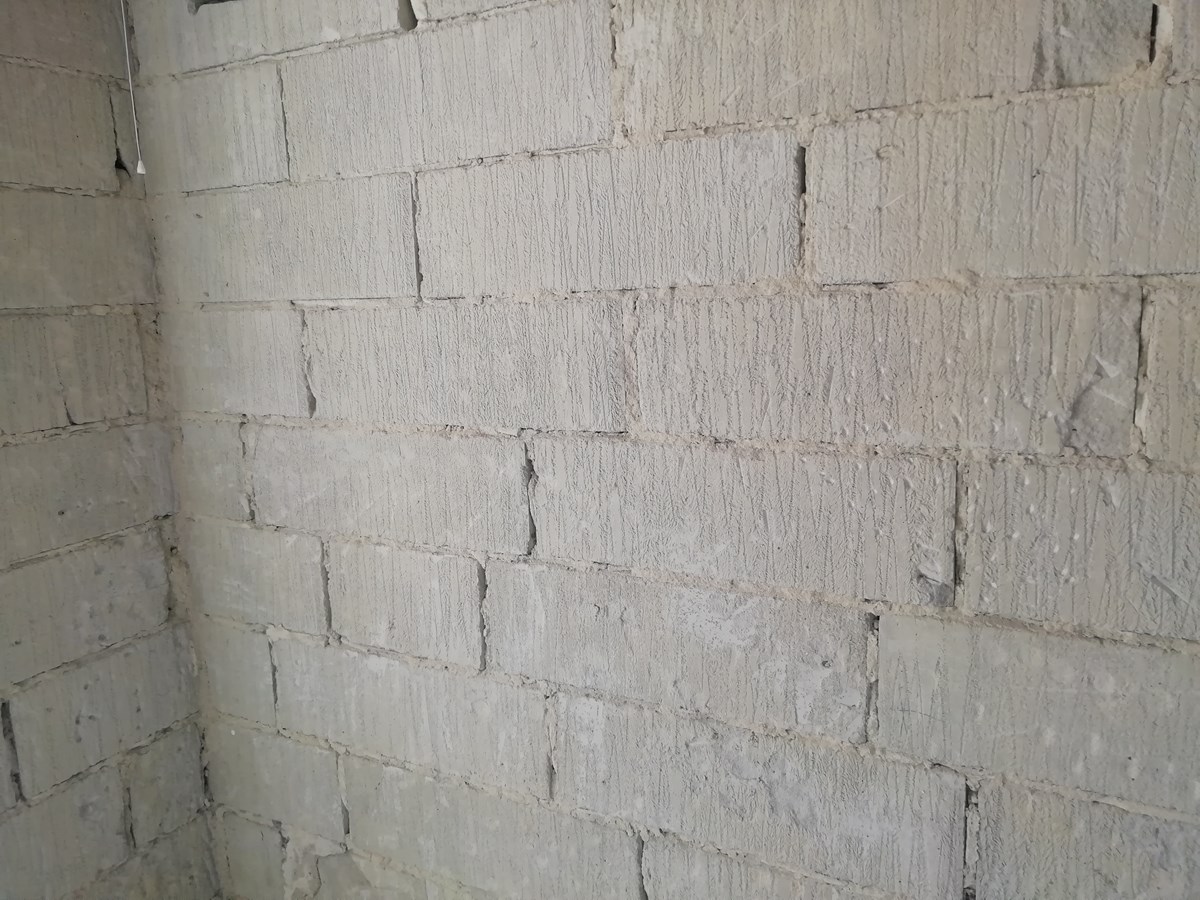

Hej.
Skal igang med at lave væggene færdige, og er kommet i tvivl om, hvad der er det bedste.
Der er tale om porøse gasbetonsten, hvor jeg har isoleret med facadeisolering udvendigt.
Kan jeg pudse sådan en væg op, eller vil det ikke holde? Og hvordan gør jeg, så jeg er sikker på god vedhæftning?
Kan det ikke lade sig gøre, så tænker jeg at bygge en ny væg udenpå med stålskinner (eller træ?) og så fermacell udenpå. Herefter vandskuring.
Hvad tænker i?
Mvh. Christian M
Er de mere porøse end andre gasbetonsten?
Hvis de er ok jævne kan du nøjes med at prime og grovspartle dem.
Elektronikteknikeren
Ja, grundes skal de i hvert fald, jeg ved ikke om der findes noget specifik til porebeton, men noget betonbinder vil sikkert fungere fint som grunder. Ellers suger de al fugten ud af dit puds inden det når op på væggen ;-)
