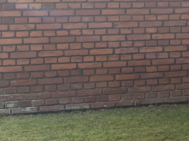

I forbindelse med et huskøb, undrer det mig pludseligt at jeg ingen sokkel finder på huset fra 50’erne. Dog finder jeg under græsset/terræn en form for sort kant, er der nogen der kan give mig lidt indsigt i hvad det er?
Er det fordi der er lagt dræn?
Endvidere, har de første 2-3 træk lag mursten en hvidlig overflade på sig, hvad er dette? Tegn på fugt?
Tak for Jeres hjælp

Vi kan ikke se hvad det hvide er på det foto, det er fotoet for ringe til. Men man kan gætte på at det er saltudtræk som kommer pga fugtige sten.
Det sorte underneden må så være din sokkel.
Er det ik terrænhøjden på græsset der er for højt i forhold til din sokkel?

Det sorte er ikke sokkel. Det ligner mest af alt noget metal eller plast der stikker op af jorden.
Tror faktisk at huset er uden sokkel. Men undrer mig over hvad det sorte er? Tænkte selv om der måske engang var lavet dræn eller ligende og det var den finish der var valgt?
Undskyld billedkvalitet, men måtte ikke uploade i større format
Tror det er en tjæreplade, monteret sammen med dræn pga fugt. De hvide udslag er sikkert fra dengang, der var fugtproblemer.
Det ligner en sokkel, hvor terræn er alt for højt. Der bør være 15 - 20 cm. sokkel over terræn. Du kan nemt finde ud af det ved at grave et spadestik eller to ned i græsset.
Prøv lige at tage en spade i den ene hånd og få gravet lidt ned, og så tage et nyt billede.
Det kan være en grundmursplade med en plast/metalafslutning i top af sokkel.

Christian M skrev den 20-08-2019 18:04:14
