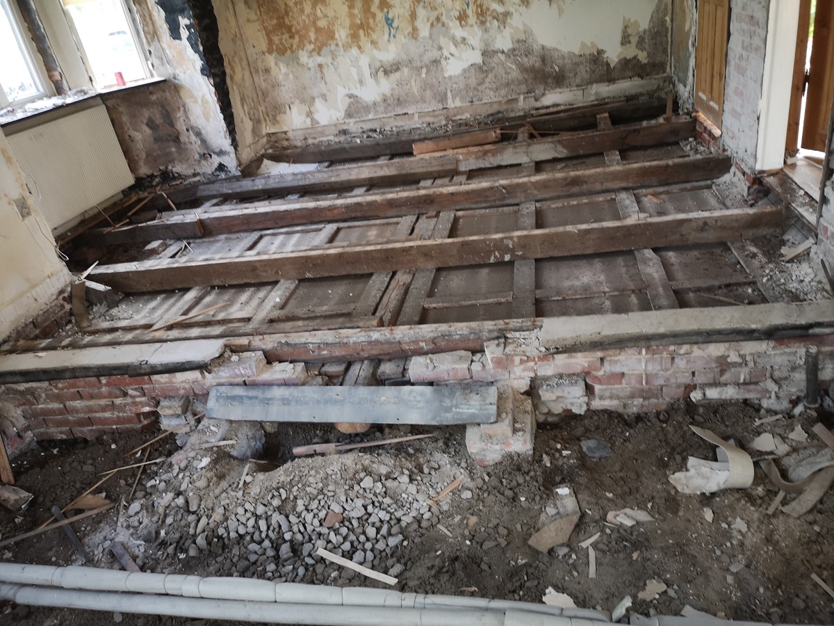

Jeg skal have støbt gulv i stueetagen.  Udfordringen er så at i halvdelen er der krybekælder, og den anden halvdel er der kælder.
Krybekælderen fylder med 300mm gulvflamingo, rionet og slanger.    Men udfordringen er lidt at der er kælder under resten, som i stueetagen er samme rum som det andet.
Jeg har overvejet svalehalsplader, men ved ikke om man kan støbe ovenpå de gulvstrøer der har båret det plankegulv der var før. Samtidigt vil jeg ikke hæve gulvhøjden ret meget i forhold til det gamle gulv. (Gulvstrøerne ser massive ud ca 55x125, noget gammelt kvalitet.) Spændet er 400cm med 60cm i afstand.
Hvad er alternativet?  evt ståldragere og rionet,  hvor støbeplader og soldater støtter under støbningen?        eller skære støbeplader til i 60 og placere dem halvejs nede i spærene og så støbe med rionet ovenpå

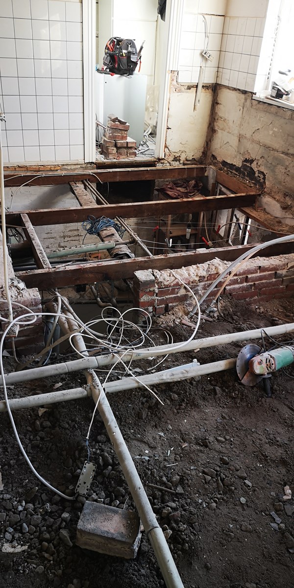

Vedhæftede filer:
Skal jeg fjerne de bærende bjælker der er nu og smide IPE stålbjælker 100x55  i i stedet eller tror i jeg kan benytte dem der er der i forvejen som underlag til at støbe
