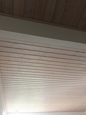

Vi byggede nyt hus tilbage i 2014 og valgt på daværende tidspunkt rustik lofter, det var billigt :)
Vi er nu ca. 5 år senere ved at være godt trætte af akustikken (vi burde nok have skiftet det noget før)

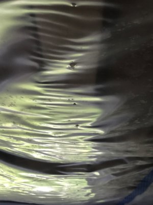

Jeg har på flere opfordringer af min kone nu brækket loftet ned på kontoret ca. 10 kvm2. Og kan se at dampspærren ligger lige under rustik brædderne, dvs sømmet op gennem dampspærren - er det ok? Nu er der jo huller igennem, hvad vil så være den rigtige løsning?
Er det nok at “regne” med at troldtekten lukker disse små søm huller inde mellem forskallingen og troldtekt pladen?

Luk hullerne med dampspærre tape og sæt så troldtektpladene op de er ikke tætte og lukker ikke hullerne i din nuværendes dampspærre
Dampspærre tape er løsningen. Skal du have yderligere forskalling for at det kan passe med troldtek plader. Så får nok  problemer med at elinstallationer kan nå ned, men måske kan PL dåsen tåle at sænkes.
