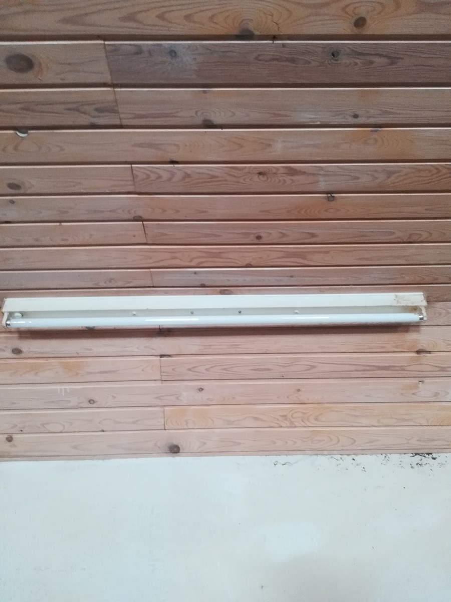

Jeg skal have fat i et nyt armatur til mit værksted, men jeg kan simpelthen ikke finde et som bare lidt ligner dem der hænger derude i forvejen
Der står ingen informationer på dem. Jeg kørte ud i Bauhaus og købte et der mindede om i udseende, men da jeg kom hjem opdagede jeg at der hverken er jord eller ballast i armaturet jeg købte.
Nogen der ved hvad jeg skal søge efter?
De måler L124 H9 B 4.7 og der er bare et enkelt rør i dem.
Armaturet er sikkert LED eller med HF spole og helt i plast så der skal ikke være hverken ballast, glimtænder eller jordklemme.. Bare tilslut den og samle jordledninger med samlemuffe. Ved at det er led, sparer du strøm og langt længere levetid.
Den du har kalder vi grundarmatur, og de findes i mange fabrikater, men sælges næsten ikke mere på byggemarkeder.
