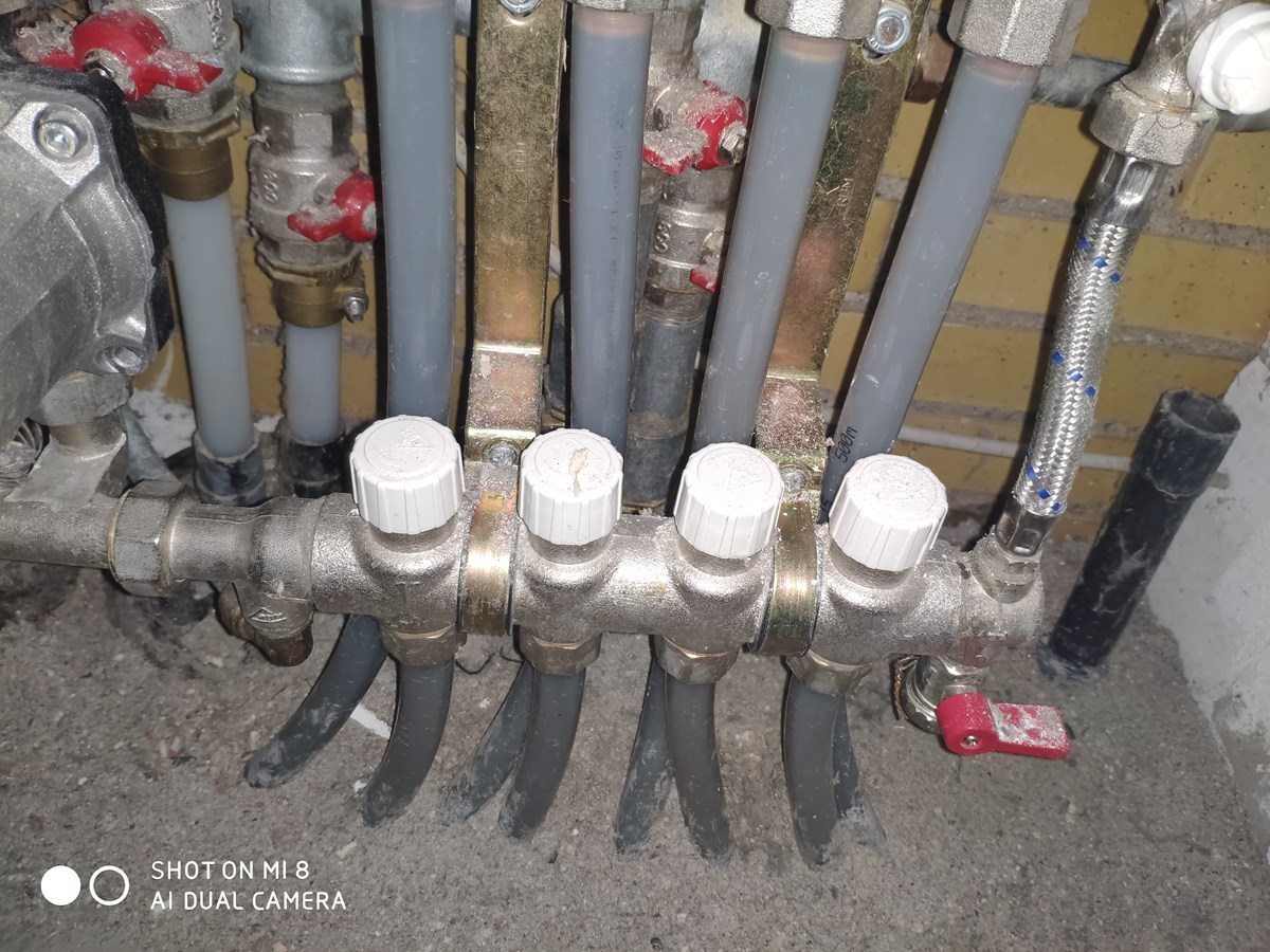

Godaften :) , vi kunne godt tænke os at få noget termostat styring i hvert rum (4) , hvor der sidder en styring på væggen i hvert rum :) , pt skal vi ud og skrue på hver prop der sidder ude på manifolden , nogen der har nogen bud på hvilke mærke osv jeg skal købe ? Og evt hvad det vil koster ?
Manifolden ser sådan her ud ,

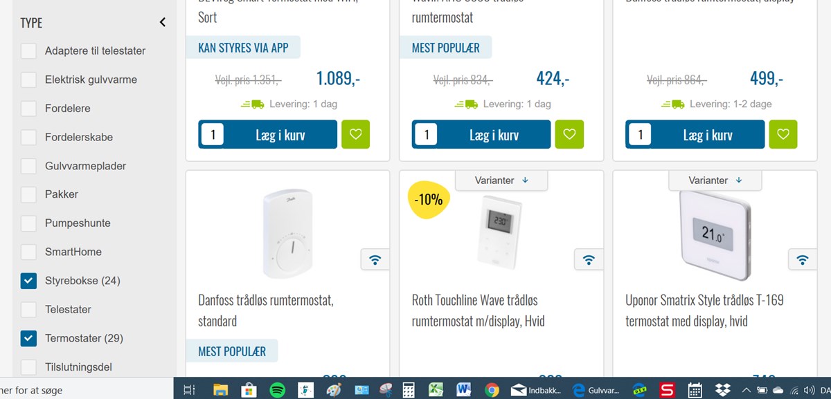

du kan prøve at se på nedenstående link. Der lidt at vælge mellem.
styring
Skal jeg have skiftet min manifold ? Der medfølger manifold og pumpe til allesammen ?
Nej du kan købe styreenhed og termostater hver for sig. Se i menuen til venstre på siden.
Okay , det en jungle at finde rundt i 😅 , har prøvet at skrive til dem , får intet svar , må prøve at ringe til dem idag
Nej det er ikke en jungle prøv at se:
Hvordan ved jeg telestaterne passer ned over shunterne ? Det virker som om man skal købe deres manifold?
Du har tilsyneladende ingen telestater efter det dit billede viser. Så du skal også købe telestater. Det er ikke til at se, om der kan sættes telestater på din manifold, men ellers kan du vel købe en manifold med telestater. Pumpe osv. har du, så du skal bare købe, det du mangler.
Okay , det er bare lige til at skifte ?😁
Ja, du kan skifte manifolden, hvis de du har ikke kan monteres med telestater.
Du skal ha telestater, styring og termostater.  Kan ikke lige se hvilket fabrikat du har,  men du kan helt sikkert finde noget der passer.
