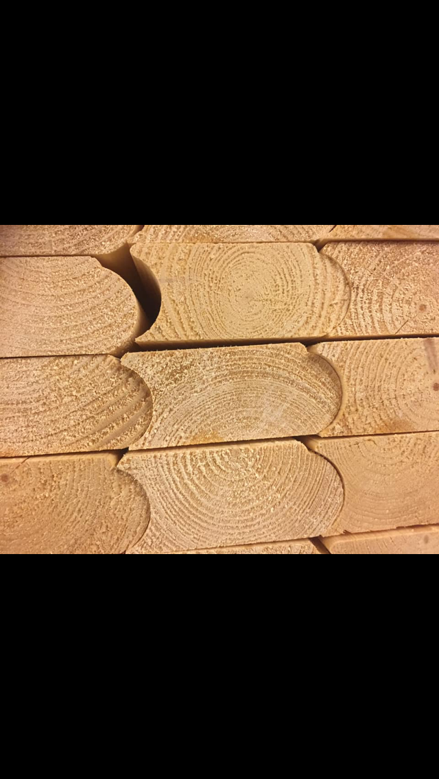

Hvilket fræse jern skal bruges?
Kan i hjælpe med de 2 jern til overfræser der kunne bruges.
Træ c24 45x95.

Jeg er ret sikker på at dem på billedet er kørt i en stationær fræser, det er lidt af en opgave for en overfræser, men måske disse jern kan bruges.
https://www.ea-engros.dk/e-shop/bits,-bor-og-klinger/overfræserjern/fræsejern-m/-skaft/kvartstafffræsere/cmt/halvstaffræser-hm-r3,2/32553306/c-25/c-5307/p-480517
Der findes også en gruppe på facebook der hedder “Drømme om et gør det selv vildmarksbad”

Stationær fræser & fremtræk og med bagland.
