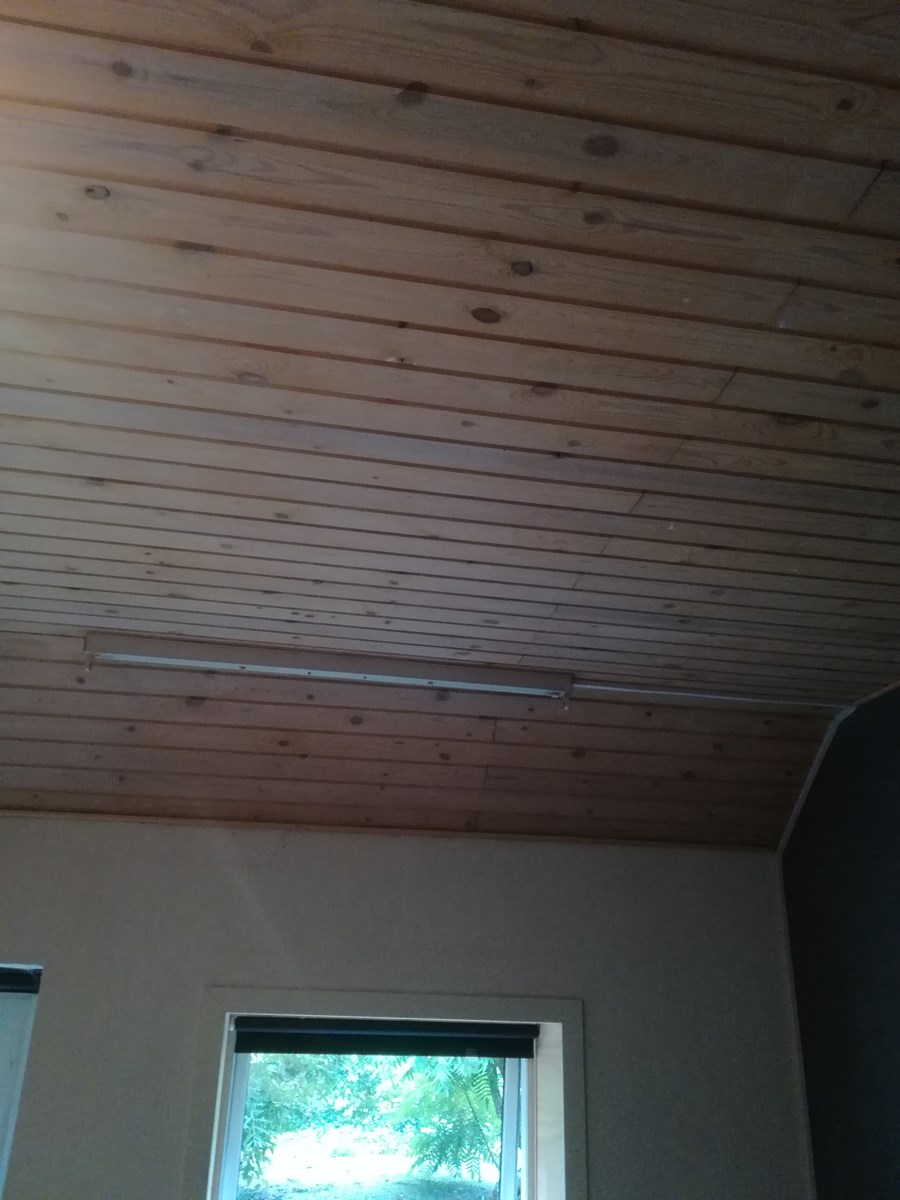

I vores soveværelse har vi 2 lystofsarmetur som min kone i lang tid har bedt mig om at fjerne, jeg har udskudt det i lang tid da jeg ikke rigtig har vidst hvordan jeg skulle gøre.
Problemet er at ledningerne til armaturet køre igennem loftet, hvorefter det køre videre og ned af væggene til en stikkontakt. Jeg kunne selvfølgelig bare samle det med muffere, men det ser ikke særlig pænt ud.
Er der nogen der har forslag til hvad jeg kan/må gøre for at det kommer til at se pænt ud når jeg fjerner armaturet?

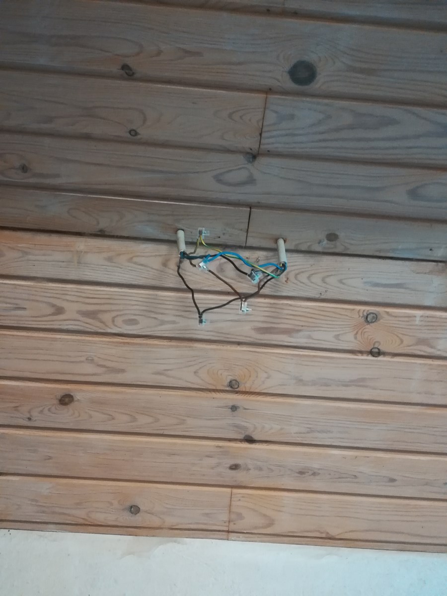

Udfordringen for mig er at der kommer 2 ledninger ned fra loftet med ca 15 cm imellem som skal sættes sammen.
Og min kone vil ikke have 2 uløbsroset så tæt på hinanden
Der ser ud lidt ligesom det her, bare der går en ledning videre til stikkontakt også.
Har du mulighed for at komme ned til elektrikkerrørene fra oven? Så kunne rørene trækkes op, bøjninger på rørene skæres af, rørender forlænges med rør og muffer, og samlinges af ledningerne foretages i en rørsamledåse.

Det billede jeg har lagt ind er fra mit værksted hvor jeg har afmonteret et defekt armatur, der må jeg vel godt sætte et nyt op selv?
Kort svar = ja
