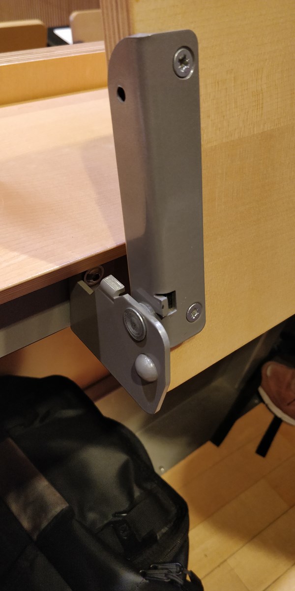

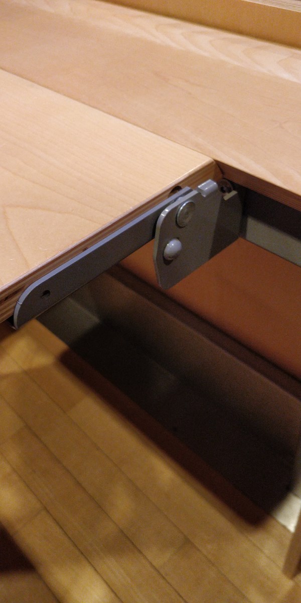

Hvilke vippebeslag er det her? Eller kender I nogle magen til?
Jeg vil til at lave et væghængt bord, som skal kunne vippe op i lodret og ned i vandret. Når bordet vippes ned, skal der være ben, som kan foldes ud. Jeg har set disse vippebeslag i Peter Bøgh Andersen auditoriumet på Kathrinebjerg i Aarhus. De ville passe perfekt, til min løsning, vil jeg mene.

Prøv at søge på "klapbeslag" eller "skærehængsler".

De kunne måske være et klapbeslag, men mange af dem ser ud til at klappe ned af, hvilket der ikke rigtig er plads til. Så jeg leder efter nogle der vipper opad, som er monteret under bordpladen eller på siden.
Det er da 2 sider af samme sag... Den skal jo være slået ned for at kunne klappes op ikk'
Spøg til side. Et klapbeslag bruges typisk hvis du vil have en bordplade der kan klappes væk (ned) af væggen (næsten plan med). De bliver tit brugt i små køkkener, eventuelt med et foldbart ben under.
Jeg kan godt lure at du hellere vil ha' et der klapper op., Men det er meget sværere at lave, da der så ikke er nogen understøtning af bordpladen, når den er slået ned.
Prøv at forestille dig hvor meget kraft de små skruer skal bære hvis "svigermor" lige sætter numsen på bordkanten
