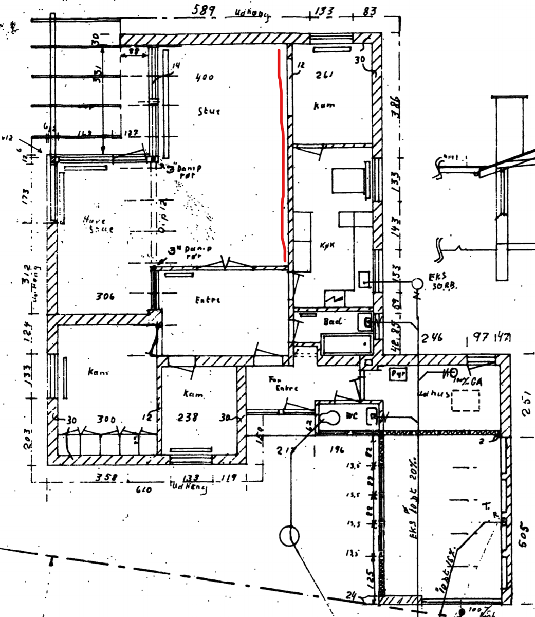

Hej alle
Jeg forsøger at tyde en gammel plantegning, for at vurdere om en væg er bærende. Jeg kan se at nogle vægge er markeret med forskellige tal. Eksempelvis 12 for den væg jeg vil rive ned, mens dem som ser bærende ud er markeret med 30. Er der nogle kan forklare, hvad disse tal står for og om de kan give en indikation på om en væg er bærende?
Mange hilsner
Kenneth
Tallene f.eks. 12 og 30 må være angivelse af vægtykkelsen i cm. Det indikerer på ingen måde om de er bærende eller ej.

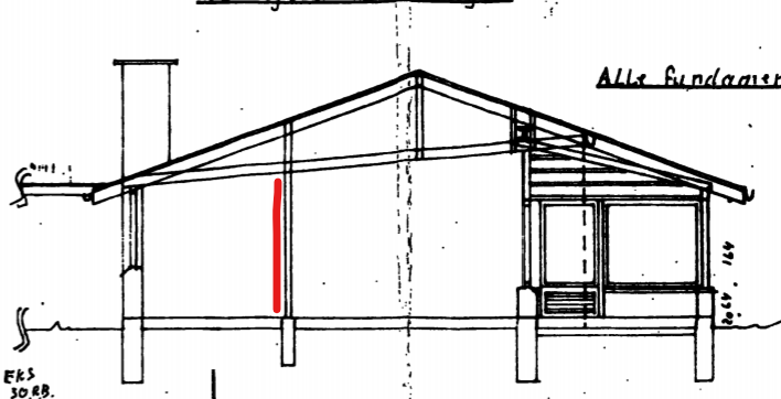

Gitterspærene er atypisk, det afhænger helt af dimensionen på Spær og Fod om den givne væg er bærende. Ligger Gitterspærene an på den givne væg?
Kontakt en Pro-kyndig i gitterspær, (Ingeniør eller Bygningskonstruktør) for beregning/angivelse om given væg er bærende eller ej.
Indtil det modsatte er efterberegnet, vil jeg anse den angivet væg som bærende.
Alle mål er centimeter, men indikerer ikke om væggene er bærende.
