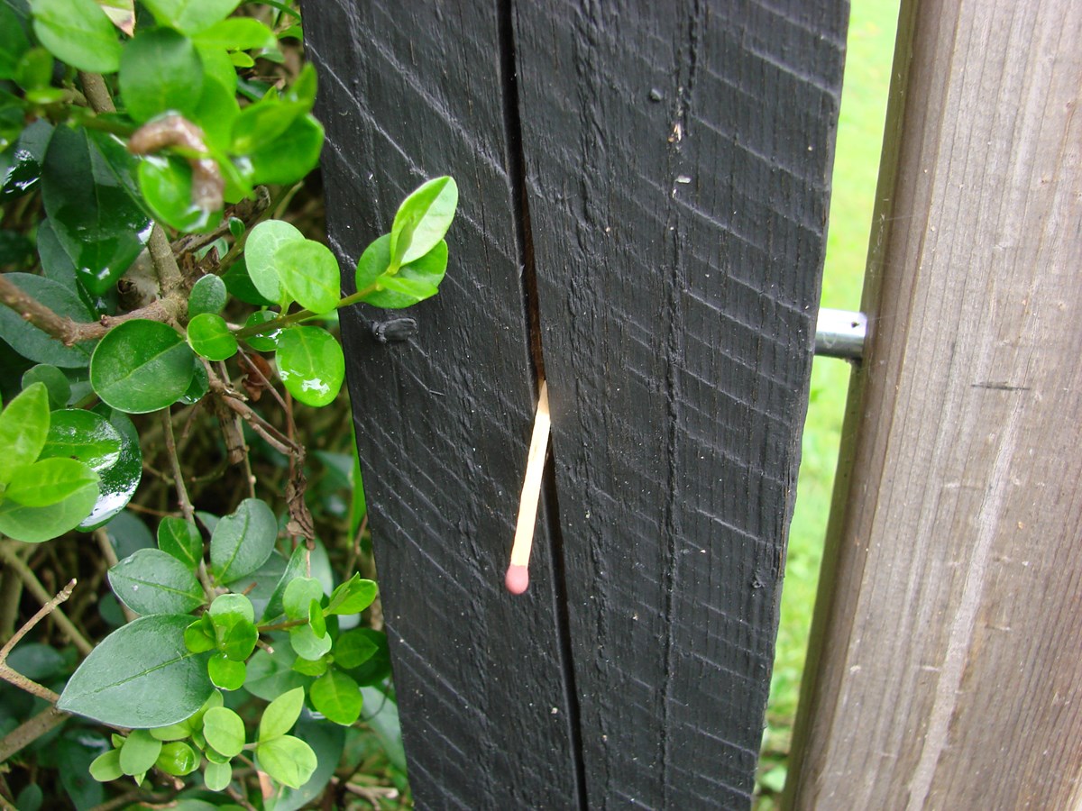

Hvad vil du gøre når stolpen tørrer ud og der opstår revner?
Vand vil trænge ind i revner og kan på ingen måde forsvinde andet end længere ind i træet.
Og Ja træ svinder med tiden...
Her er et billede af min stolpe efter 2 år udendørs... prøv så at forestille dig den revne fortsætte ned i din betonklump
Det virker som om alle tror at beton er den eneste vej frem, men det eneste det gavner er bankbogen op betonfarikanterne
