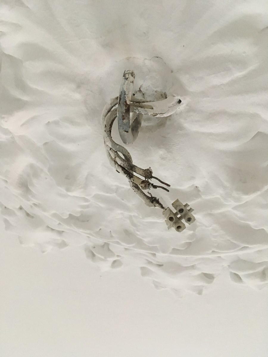

Jeg skal til at installere en lampe og opdager en temmelig gammel elinstallation.  Kan jeg mon bare sætte de sidste to ledninger til? Eller skal jeg have en elektriker?
Mon ikke de 2 frie ledninger er smuttet ud af kronemuffen. Det ser sådan ud. Bare sæt dem ind igen og se om ikke det virker.
Hele arrangementet skal afdækkes enten med en baldakin der sidder på lampens ledning eller også skal du sætte et udtag op, men så skal krogen fjernes. .
