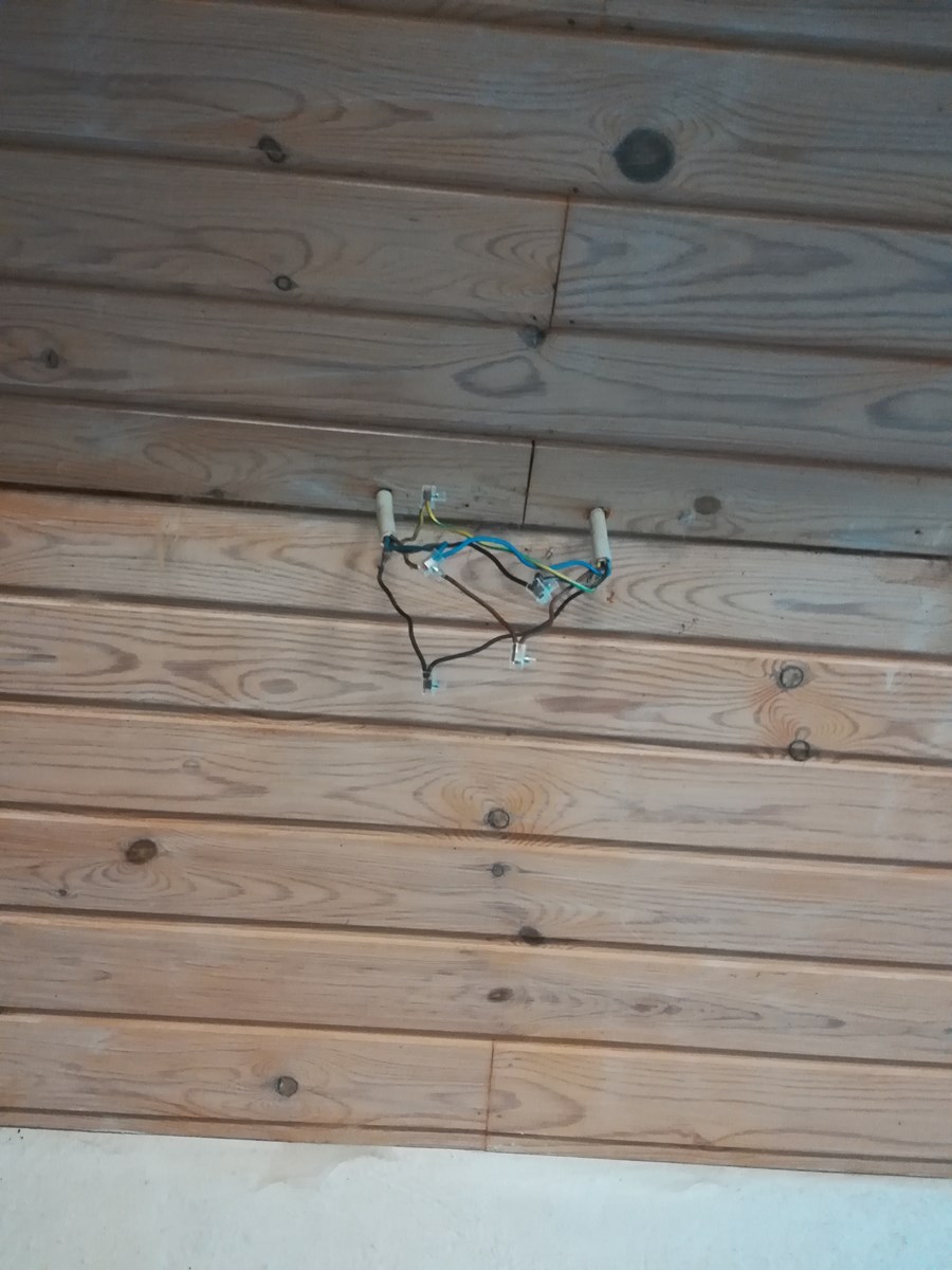

Der var gået to lysstofrør i mit værksted. Jeg kunne se at den ene lampe var brændt helt sort i den ene ende hvor røret sidder, så jeg bestemte mig for at afmontere den.
Der er ialt 6 lamper i mit værksted og de er serieforbundet. Der er 5 ledninger brun, blå, jord, sort og sort med hvid stribe. Den brune ledning var der strøm på hele tiden, også når stikkontakten var slukket? Skal det være sådan?

Din lednings føring er ganske normal. Den brune er fast fase, og de andre bruges som tænd ledning. Men jeg må korrigere nogle af de ord du bruger  fordi det skaber misforståelser.
Lamperne sidder efter hinanden med de sidder ikke i serie men er parallel forbundne. OG du tænder og slukker ikke ved stikkontakten men ved en afbryder.
Du kan udmærket nøjes med at skifte rørene til LED efter den anvisning der sikkert følger med LED rørene. Der er en lille ekstra besparelse hvis du lader ledningen i armaturet gå uden om spolen der sidder for t styre strømmen til de nuværende rør. Den vil sidde og varme lidt og det er unødvendigt.
HUSK at du efter ombygning IKKE kan sætte de gamle rør i igen.

Indtil jeg lige har fundet ud af hvilket armatur jeg skal sætte op istedet for det gamle har jeg bare samlet ledningerne med muffere, er det fint nok, eller skal jeg have gjort mere ved det?
Det er ikke alene den umiddelbare besparelse på W forbruget. Men LED siges at kunne holde 2-3 gange så længe, så allerede deri ligger jo en besparelse. Det er sådan at udskiftning i industrien har svært ved at udløse energi tilskud. Når man regner på investeringens tilbagebetalings tid så må den ikke komme under 1 år. hvis man skal have tilskuddet for så er det simpelthen for godt.
Jeg kan jo ikke på nogen måde kassere eller godkende det du har lavet. Hvis der kommer ny armatur i morgen er det ok kommer det om 10 år så går det ikke. Så må du selv bedømme der imellem.
