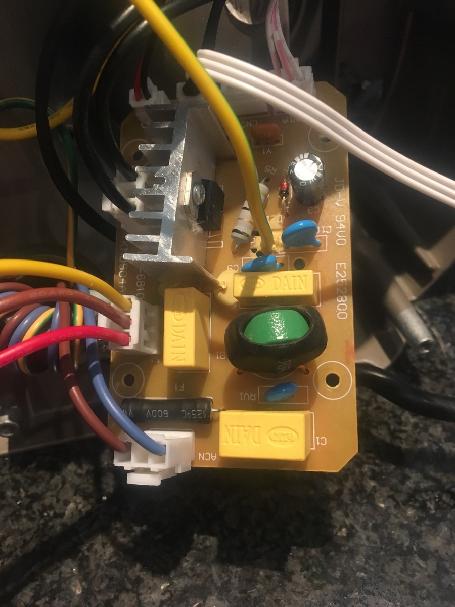

Obh køkkenmaskine kører kun fuld kraft
Hej. Har en obh køkkenmaskine der kører fuld kraft uanset hvilken position den trinløse regulering står på. Pot meteret er målt ok. Ingen lednings brud. Nogen der har et godt råd. Mvh jan
Vedhæftede filer:
Det er modstanden i reguleringer der er færdig. Hen til Elgiganten.
Altså modstanden i potentiometeret er ok. Hvis det er det du mener. Kan det være den triac der laver problemer.
Det kan være triacen eller styringen, der laver problemer. Mål om der styrespænding på triacen hele tiden.
Har nu skiftet triac’en. Det hjalp desværre ikke.
