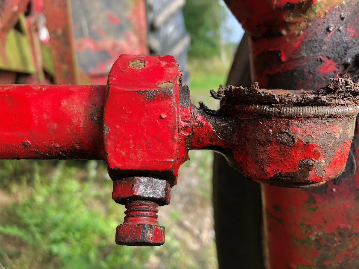

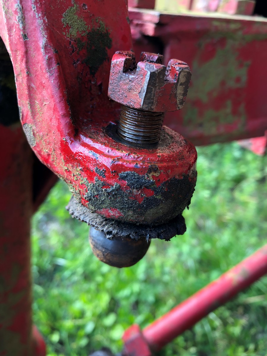

Jeg kan løsne møtrik på kugledelen, men ikke rokke bolten - skal sådan en drejes i eller skal den blot have slag?
Skålen sidder på styre armen. Jeg kan løsne låsebolten, men hvordan løsnes skålen fra selve armen?

Bolten skal skrues ud og det samme for skålen
MEN tæl endelig omgange på skålen, når du drejer den ud. Så sporer 544’ren igen. Åhhh det var tider, hvor dælen fårvdu dele fra?

Selve styrekuglen - der hvor du har løsnet møtrikken - sidder fast i en konus. Den kan normalt slåes ud. Jeg vil foreslå dig at skrue låsemøtrikken omvendt på, så møtrikken ligger glat med gevindenden. Så skal styrestangen understøttes med noget tungt, f.eks. en forhammer (få evt. en hjælper til at holde den). Så skal møtrikken have et ordentligt slag oveni med en stor hammer.
Den anden del af "styrekuglen" sidder fast i sporestangen. Du skal blot løsne bolten (billede 3), så skulle stumpen kunne trækkes ud.
En traktor fra den tid kan stilles i sporvidde i nogle intervaller. Styrekuglen - den del der går ind i sporestangen - er sikkert ca. 0,5 m lang, så sporvidden kan øges.

Til styrekuglen findes en tilspidset "gaffel" som slås ind på tværs mellem bærearm og kugle og dermed løsner konus.
Hvis du ikke umiddelbart har adgang til "gaffelværktøjet" ville jeg ikke tøve med et ordentlig slag som beskrevet tidligere.
Jeg er helt sikker på at delene ikke er skruet i.

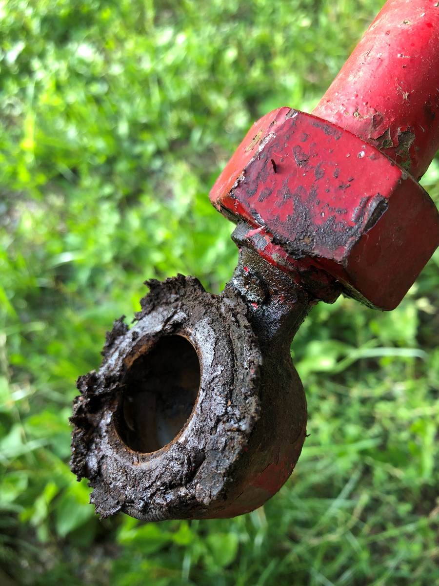

Hvad med skålen. Er der noget trick til at trække den ud?
Fjernelse af låsebolten har ikke gjort det alene desværre, men har givet et lag WD40 natten over
hvis du har en top der er stor nok til at komme på undersidden af bolten så kan du presse den ud med en klemme/tvinge.
toppen sætter du ud over kuglen i bunden og så klemme på og presse på møtrikken.
Edd China på Wheeler Dealers på Discovery, slår altid på siderne af bøsningen 100% samtidig med 2 x hammer af en vis størrelse, så hopper den ud.
