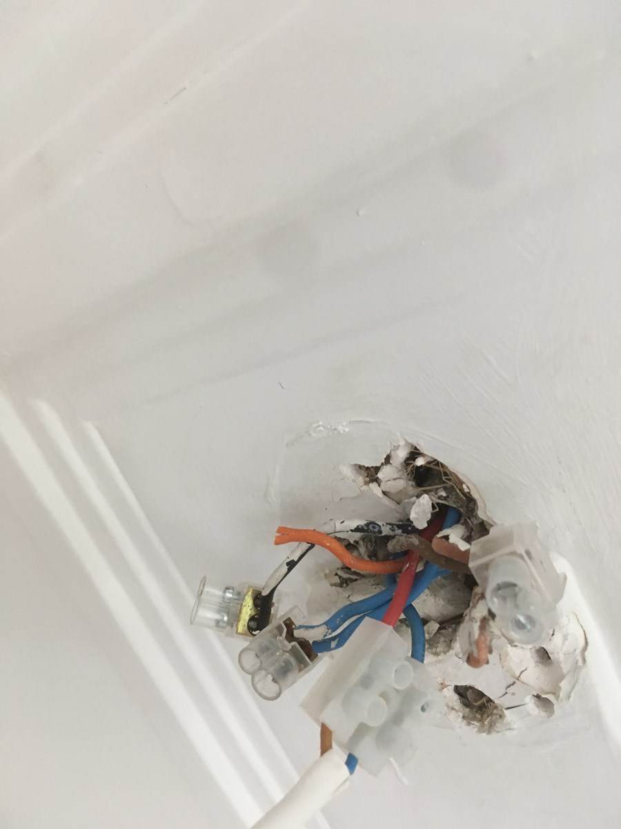

Har sat en lampe op i loftet som lyser fint, men nu virker stikkontakterne i samme rum ikke. Er noget forbundet forkert. På forhånd tak
Har du skilt de blå ledninger ad? Normalt skal de blå ledninger være samlet (nullen), så mit forslag er at samle alle de blå ledninger. Som det er nu, ser det ud til at lampeledningen (den blå leder) kun er tilsluttet den ene blå ledning i loftudtaget. Derfor er der ikke nogen "nulleder" i din stikkontakt.
Det tester jeg lige i morgen. Tak
Tilsyneladende er både blå og brune adskilt. Er din lampe monteret på en blå og en brun ? så vil du sandsynligvis ikke kunne slukke den.
Normalt skal alle blå samles og det er i dit tilfælde i den dobbelt samlemuffe hvor de rnu sidder 2 ledninger. Her skal lampens blå også i
Alle brune skal også normalt samles, hvis de har været det før du begyndte på ophængning af lampe.
Så skal den sidste fra din lampe sandsynligvis monteres sammen med den sorte som jeg ser har en dobbelt samlemuffe, som ligefrem inviterer at den sidste ledning skal her hen.
Men du kan jo ikke have alle disse ledninger til at sidde og stritte så enten er der en baldakin på lampeledningen der skubbes op eller også skal der monteres et udtag.
