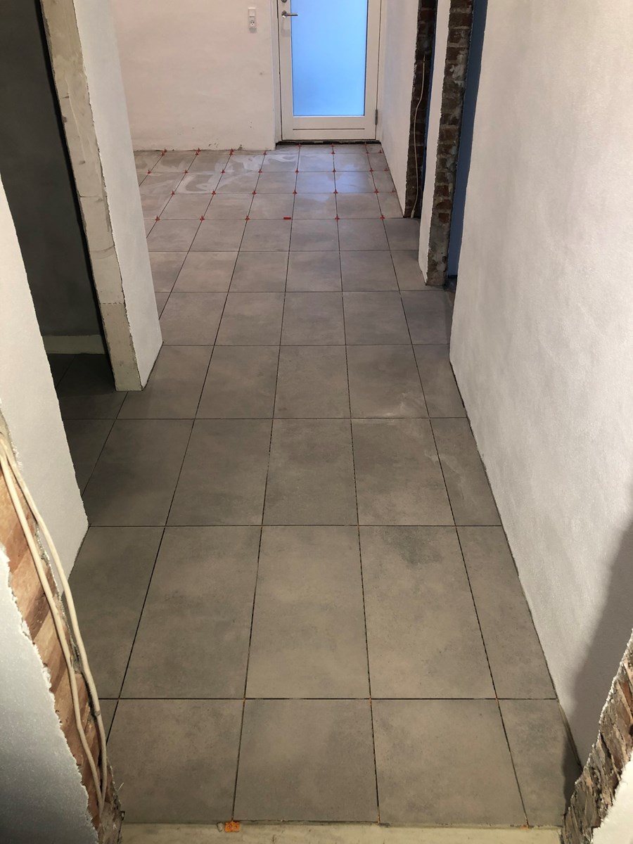

Jeg skal til i gang med at fuge vores nylagte 30x60 fliser med en lip Manhatten grå fuge. Fugebreden er 3mm
Hvordan laves de perfekte fuger, der ikke er sunket pga afvaskning. Har set en gut på facebook der har tørfuget, som skulle modvirke det. Men har ingen ide om fremgangsmåde og materialer. Alle gode forslag modtages :-)
