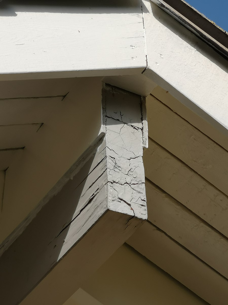

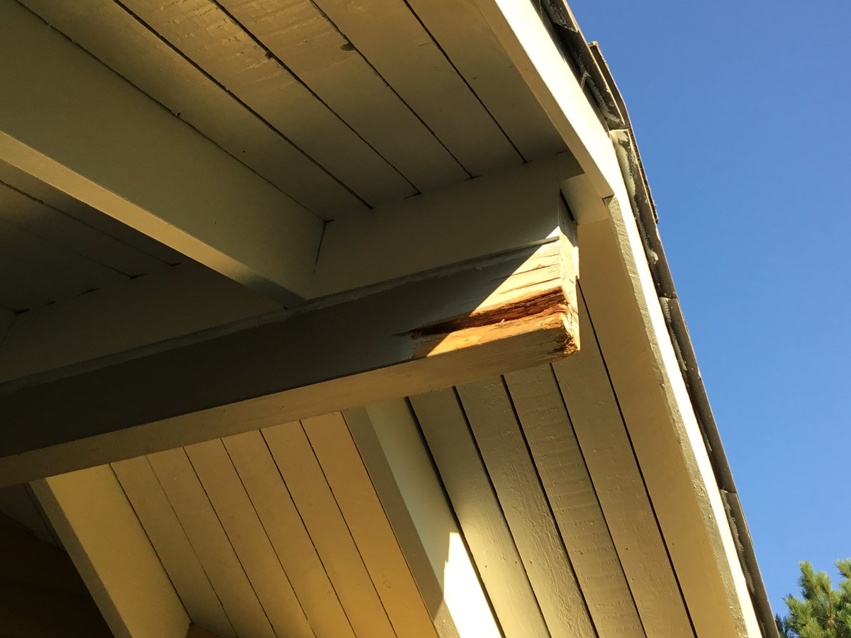

Hvordan kan jeg reparere denne bjælkeende på mit sommerhus?
7 svar
1. Kort den op til frisk træ, behand enden med tjære og monter en kapsel.
2. Skær af og sæt en lus i ogmonter en kapsel.
Man kan vel ikke bare skære den af. Har den ikke en bærende funktion ?
Hilsen Jens J.
Ikke ude i udhænget.
Udhænget kan godt holde sig selv ved hjælp af lægterne, så der sker ikke noget ved at skære et stykke væk.
Men det er vel ikke være end du kan skære den af i 45 grader, så der er 2-3 cm. tilbage øverst. Bagefter giver du den alt godt af træbeskyttelse.
Huset er fra 93, aner ikke hvordan det er samlet. Løsninger er måske at skære skråt af, trænehandling og en afdækning. Tak til alle for indput
Hej igen. Jeg har nu slebet på det med en slibemaskine, og det ser sgu ik godt ud. Bør jeg skære af ind til hvor træet er frisk?
Skær det skråt af helt fra lodret under 2. spær og op til udhængs spær. Giv det noget træbeskyttelse op under, så vil det holde i mange år endnu da det stort set ikke kan regne på det længere.
