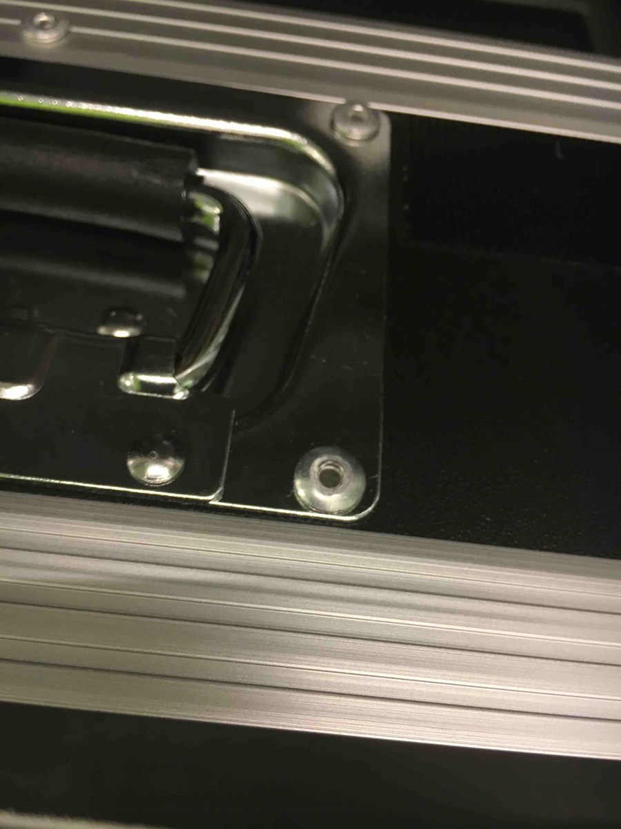

hjælp søges til mærkelig skrue Benjamin 2 14-08-2019 23:14 Jeg har brug for at få de her skruer eller hvad det er skruet af, så jeg kan fjerne håndtaget, men jeg det virker som om de ikke har noget gevind. Er der nogle med et forslag til hvordan man kan fjerne dem?Bedste hilsner,Benjamin 2 svar Følg tråden Annonce Annonce Annonce
Wezio 1797 4040 15-08-2019 00:05 Det er ikke en skrue, men en popnitte. Eneste løsning er at bore den ud med et metalbor. Det plejer at være lige til. Indehaver af firmaet KV Sikring. Jeg sælger og installerer tyverialarmer, videoovervågning og adgangskontrol til private og erhverv. Jeg er bl.a. forhandler af Jablotron. Se mere på www.kvsikring.dk
