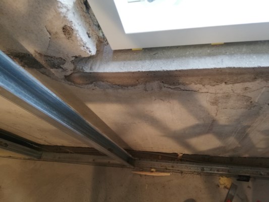

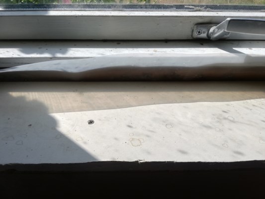

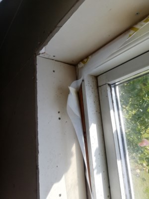

Hejsa. Er blevet i tvivl om afslutning af mine forsats vægge ved mine vinduerne ! Har lidt før/efter billeder, har lavet det ene vindue og vil lige spørge til råds her inden jeg laver de resterende.
P.t har jeg kørt dampsærren som sidder i forsatsvæggen helt med ud til vinduet, men er kommet i tvivl om både gipsen og dampsærren skal med ud - og hvis det skal hvordan afsluttes det så ?
 Skal der fuges tæt ved den indenvendige fuge i vinduet til dampsærre, skal der være luft imellem dampsærre og vinduesfuge osv. ?

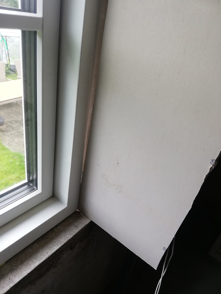

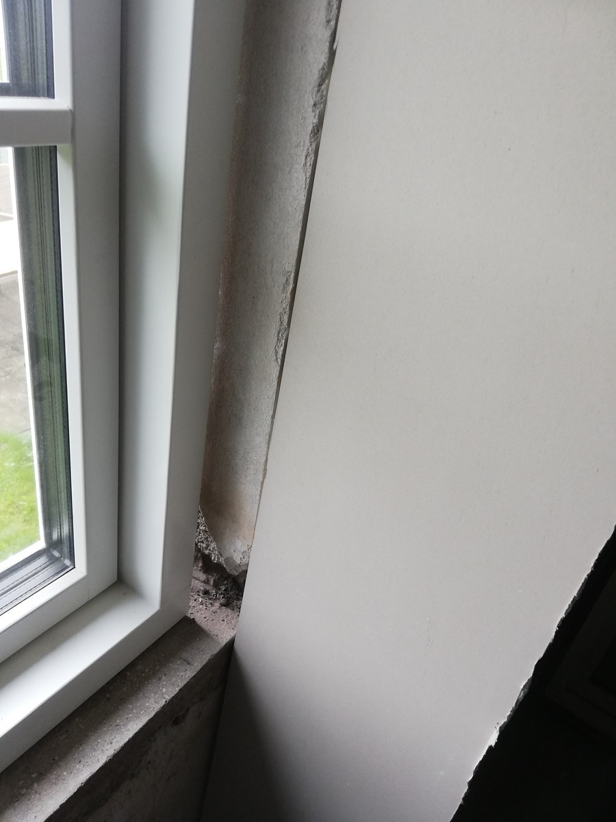

Og kan det også være en mulighed at stoppe gipsen før den "drejer" ud og danner en ramme rundt om vinduet (vindueskarm, sider og top) så man i stedet for bare støder gipsen ind til væggen i stedet for vinduet ?
 Håber nogen kan hjælpe!
Måske bedre illustreret - Ind til vinduet eller ind til væg og lade vindues "rammen" være som den er ?
Jeg har lavet et lignende projekt selv. Dog med træskelet og 2 gange forskudt isolering. Det korrekte er at slutte damspærren tæt til vinduesrammen med dampspærre klæbe fugemasse og så støde gipsen tæt imod. Lav gerne plads til lidt isolering bagved gipsen i lysningen, da det er et meget udsat sted for kuldebrovirkning (kondens). Overvej evt. vådrumsgips i lysning. Der skal ikke være hulrum nogen steder.
Brug wedi plader til lysning, det eliminerer kuldebroer
