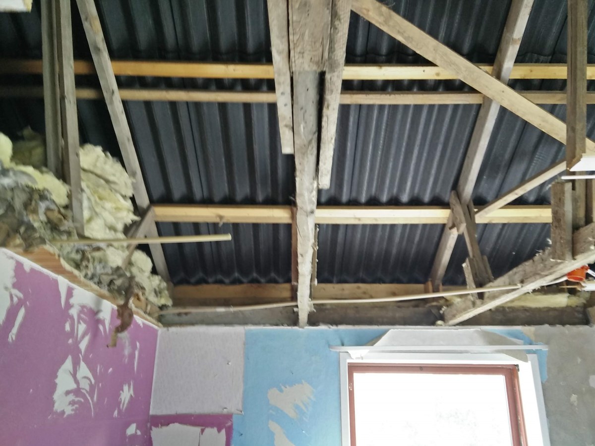

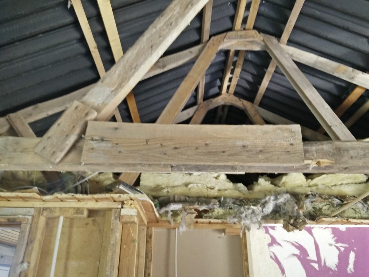

Tusind tak for jeres svar. Og jo jeg har ikke helt styr på alt omkring bygningskonstruktioner. Har sikkert ikke fået forklaret tingene ordentlig. Forsøger her at sende billeder af konstruktionen. Der er så vidt jeg kan se ikke råd. Men jeg vil hæve loftet så spærrende bliver delvist synlige. I den forbindelse ville jeg udskifte de gamle samlinger med sømplader. Men det ene spær er lavet med forskellig tykkelser træ og spærret ser ud til at være lidt skrøbeligt og en søm plade vil ikke kunne hæfte på den nederste del af spærret. Det er afrundet og ligner en halv træstamme. Har prøvet at vedhæftet billeder.  Håber i forstår kender ikke alle de forskellige fagudtryk. Hehe
Jeg tror det er bjælelaget du taler om, ikke spærene, selv om jeg også selv er lidt i tvivl om hvad "bunden" af et gitterspær hedder.
Det jeg ville over veje hvis jeg skulle lave det er at reparere bjælkerne med sømplader og måske sætte nogle stykker 45x150 regler på siden for at give mere styrke.
Men sådan en løsning ser jo ikke pæn ud når du gene vil have synlige bjælker, så derfor ville jeg lave nogle snydebjælker ved at lave en kasse uden om dine nuværende bjælker, der ser us som en bjælke. På den måde kan du også vi nogle store flotte bjælker uden at skulle splitte hele huset ad og betale en formue. Prøv f.eks. at se hvad ham her gør https://youtu.be/-zzo74Agqf8 og her https://www.youtube.com/watch?v=U-x2cPnWKf8
