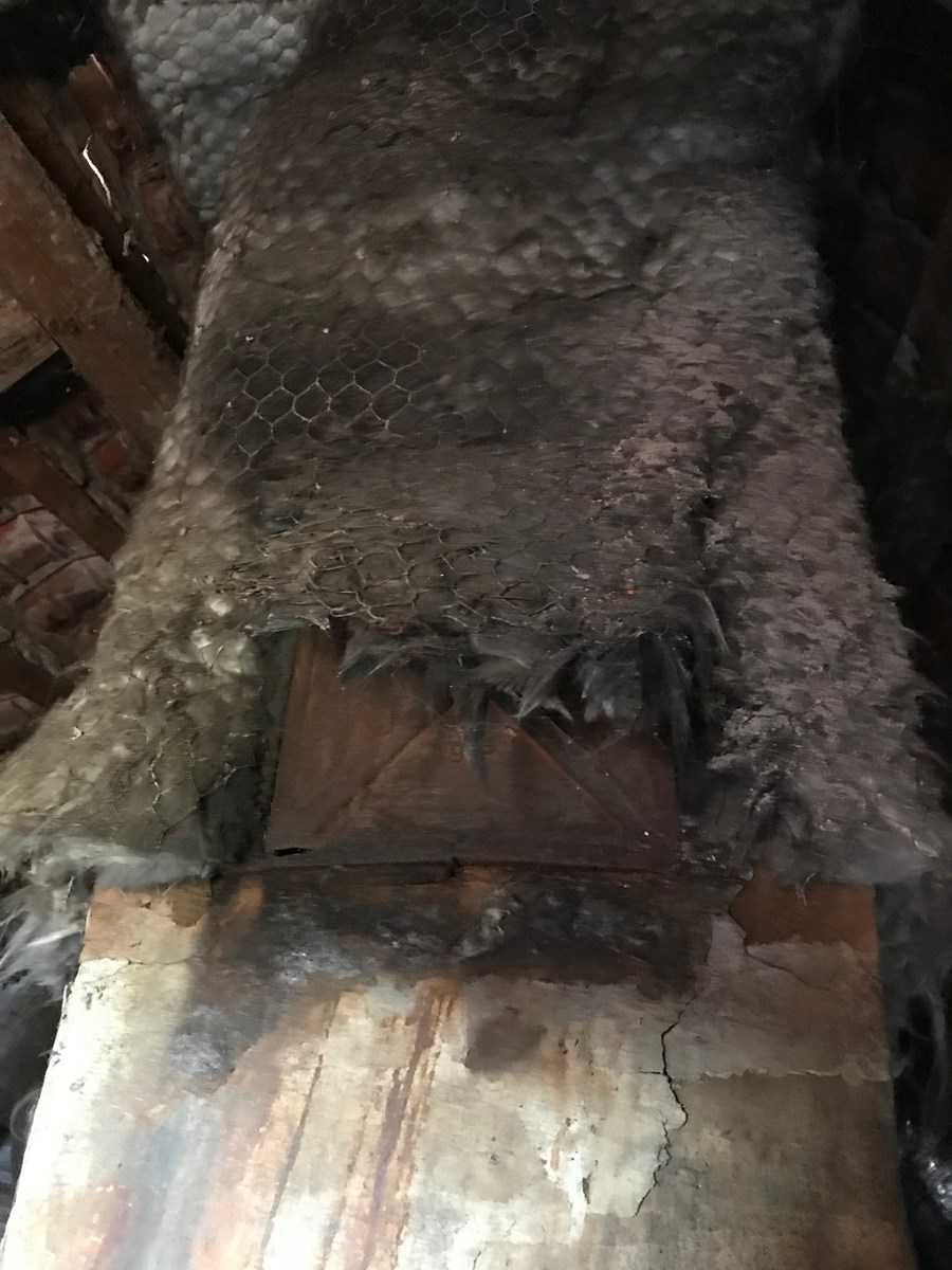

Jeg er ved at renovere vores 1 sal og loft (2.sal). I den forbindelse har jeg en skorsten på loftet hvor der er noget gråt hårlignende materiale på som isolering (se billede).Det første spørgsmål er om der er nogen der ved hvad det er for noget materiale. Syntes ikke det ligner asbest, men er ikke sikker. Skal en skorsten på loftet være isoleret for kulde og varme hvis den er i brug? Jeg havde egentlig bare tænkt mig at banke lidt sod af og give den noget forsejles, mure den op igen og male den hvid.
Det andet spørgsmål er om det er tilladt at reparere huller i en skorsten selv og om det er forsvarligt at benytte den til en brændeovn i så fald. Vores skorsten har nemlig været brugt til et kæmpe genvej anlæg (eller lign) da huset har været brugt til offentlig institution.

Det er sikkert en gammel form for glasuld der er brugt som isolering. Man isolerer skorstenen for at få en højere skorsten temperatur, så der ikke kommer kondensvand inde i skorsten. ( kondensvand + sod = løbesod. )
Det er sikkert det du kan se på ydersiden, og det er meget svært at forsejle sig ud af. Du må gerne selv lappe skorstenen. Men problemet med sod vil genopstå hvis den ikke er isoleret.
Og den skal være synlig for skorstensfejer på de 3 sider så han kan tjekke for revner.
Du vil få en lige så god isolering eller bedre hvis der sænkes et isokærn rør inden i skorstenen. Det er måske noget skorstensfejer kan give tilbud på.

Jeg tror indledningsvis jeg prøver at forsegle den. Vi har ikke brændeovn endnu og skal kun have det, hvis det viser sig at vi ikke kan varme vores gamle hus fra 1924 op med den nye gulvvarme.
Så må vi se hvad en skorstensfejer skal have for at komme en isokærn i hvis det bliver aktuelt på et tidspunkt.
