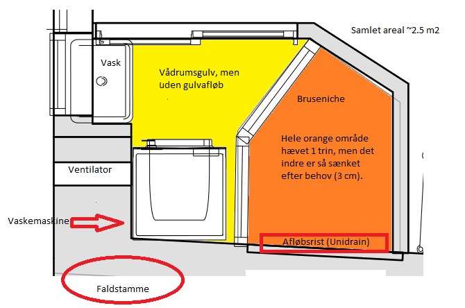

Selve opkantningen havde jeg tænkt at holde i det vandbelastede område. Forsøgt at illustrere det på skitse nedenfor. Er det helt rundt på gulvet?

Ja så har vi blot en lille strid om ord, men lad det nu være. Det er korrekt at hele gulvet hører til vådrums området. Og i dit tilfælde skal hele rummet have vådrums sikring. grundet den lille størrelse ( mindre end 3,5 m2 ).
Derfor er din plan ikke en gangbar løsning. Eventuel vandspild i det gule område skal kunne løbe til et afløb, og det ser ikke ud til at være tilfældet.
Vil du lave det sådan så er det mest praktisk hvis døren ind i bruseområdet sidder lidt inden for din opkant. Så vil vandet der løber ned ad døren ramme inde i bruse området.

 Okay, det lyder sgu trist. Jeg havde læst følgende (igen fra BR) til at forstå at hvis jeg sørgede for at der kun kom stænk på det gule område, så var der ikke behov for afløb i dette:
"Hele gulvet i et vådrum skal udføres som et vådrumsgulv, som er et vandtæt gulv. Vandstænk vil på et vådrumsgulv fordampe eller kunne tørres op uden at udgøre en risiko for bygningens konstruktioner.
Den vandbelastede del af rummet er de områder, hvor der kan antages at være direkte påvirkning af vand på regelmæssig basis. Dette vil normalt være de dele af gulve og vægge der er i nærheden af brusere, badekar eller lignende. Hvor stor en vandbelastning der må forventes i området omkring bruseniche og badekar, afhænger af udformningen af afskærmningen for vand. Hvis der i vådrum på terrændæk, er tilstrækkelig afskærmning af bruseniche, så der ikke forventes direkte vandpåvirkning på gulvet uden for brusenichen, er det ikke nødvendigt at have yderligere gulvafløb i rummet uden for brusenichen, da gulvet skal udføres som vådrumsgulv."

 Ja, det er jeg også nervøs for. Særligt da det nuværende bad er lavet efter den forskrift du har beskrevet (på 3. sal i Kbh). 2x1 m2 bad med indgang i den fjerne ende fra afløb og hele det flisebelagte bad hælder hen mod førnævnte afløb.
