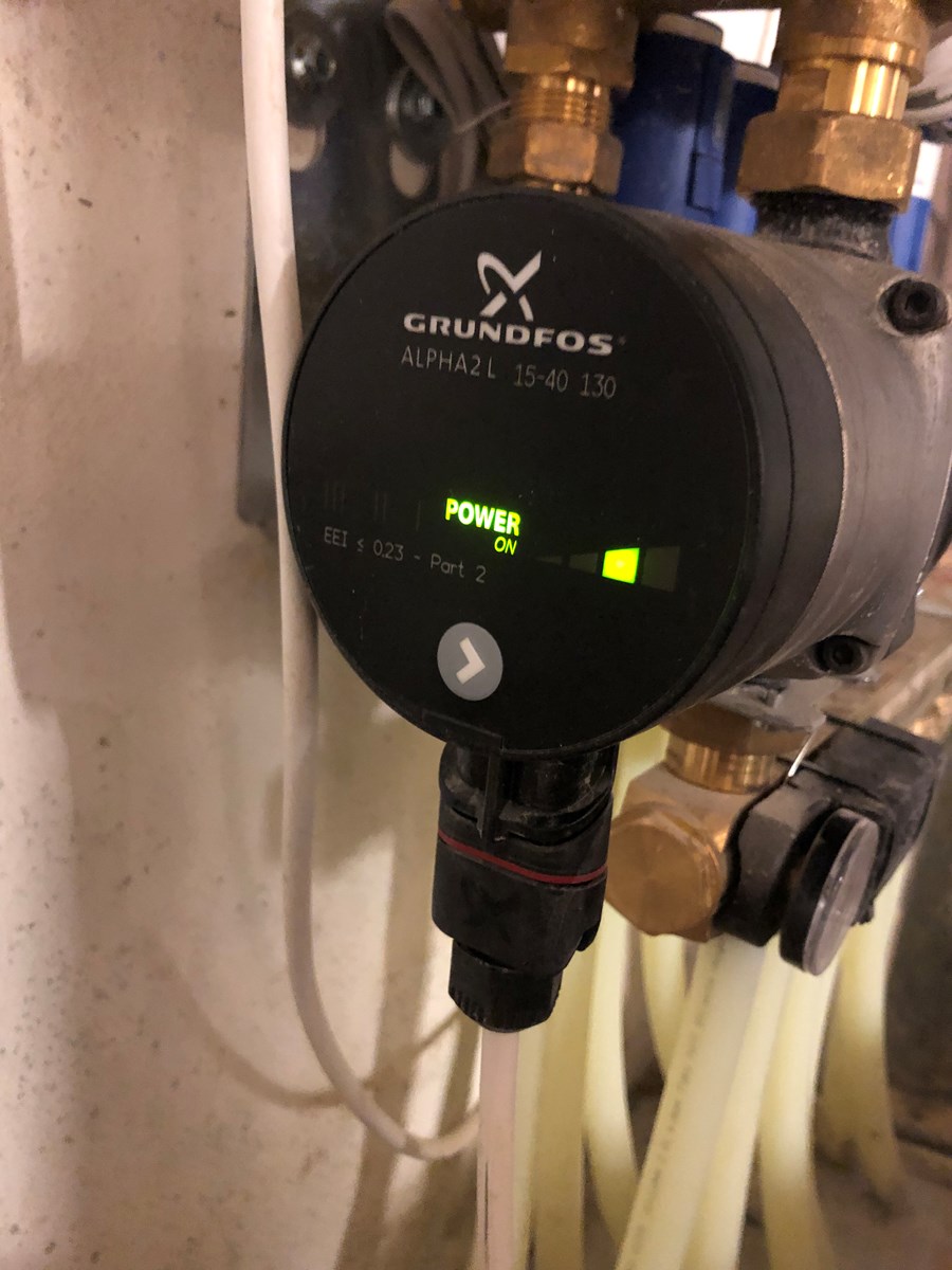

Hej med jer,

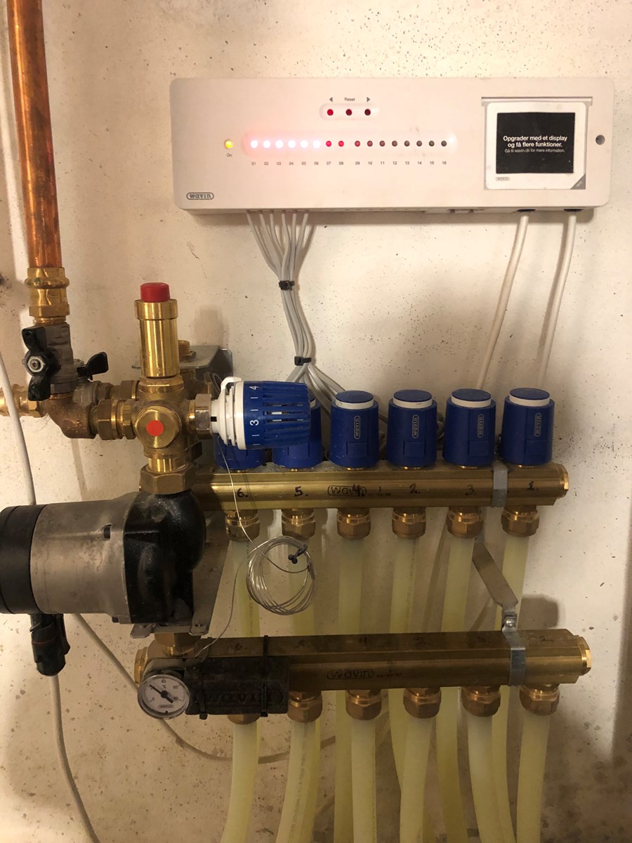

Jeg har et wavin gulvvarmesystem i min kælder. Det har været slukket i en uge, og da jeg satte strøm til igen, er det som om, at cirkulationspumpen ikke pumper. Som I kan se på billederne, er kredse åbne, men der kommer ingen varme forbi pumpen.
Hvad kan fejlen være, og hvad kan jeg gøre?
Pumpen er en Grundfos Alpha 2L 15-40 130, der er koblet til wavin styrebokse. Normalt tænder og slukker pumpen alt efter, om kredsene er åbne.
Håber I kan hjælpe.
Bh Thomas
Thomas
Jeg begynder at mistænke, at det måske snarere er termostaten, der ikke virker ordentligt. Nogle gode råd til, hvordan jeg kan gennemskue, om det er den, det er galt med?
Thomas
Jeg ville da prøve at skrue termostaten et godt stykke op, og så se resultatet. Hvis der ellers er varme ved fyret / fjernvarmeunit, så skulle det virke med det samme.

Har du tjekket at pumpen kører? Ved at lytte godt efter kan du høre om pumpen kører. Det er lettest hvis du afbryder og tilslutter strømmen til pumpen - eventuelt ved at tage elstikket ud af pumpen og tilslutte igen.
Pumpen skal cirkulere vandet. Du skal måle volumenstrøm og ikke temperatur for at se om den virker. Hvis keddel/fjernvarmeveklser er lukket, så kommer der ingen varme.  Vandet kan alligevel piske rundt.
Termostaten for gulvvarmekredsen kan være årsagen såfremt shunt til gulvvarmekredse få varme. Men såfremt varmeproduktionen er lukket, så bliver bliver der ikke noget der.
Mener regulatoren at der er nok varme i stuerne at der ingen grund er at starte varmeproduktion?
Mener regulatoren at der er nok varme ude at der ingen grund er at starte varmeproduktion? Har din fremløbsstemperaturregulering en regulering efter glidende gennemsnit af udetemperatur?
Min fjernvarmeregulator er sat op til at lukke for radiatorkredsen ved 17 C udetemperatur med en glidende gennemsnit. Den 10. til 13. 08 havde i i Odense en periode med faldende døgnmiddeltemperatur. Din glidende gennemsnit kan slild har været over tærskelsværdien for start af opvarmning.
