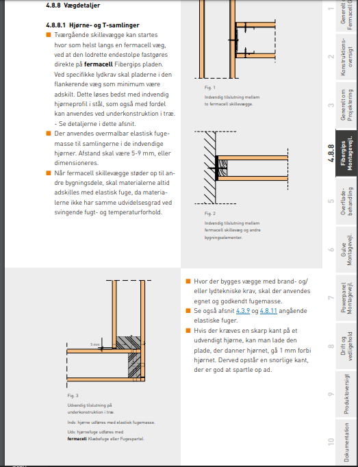

Er endelig kommet dertil hvor jeg skal sætte fibergips op i et badeværelse på 1. sal. Det bliver 15mm retkantet.
Jeg er klar over der skal bruges klæbefuge på alle samlinger.
Men hvad i hjørner? skal væggene også limes sammen med hinanden? Det er på stålreglar.
Jeg har været ude i det samme og læste alle de montagevejledninger jeg kunne finde uden at blive klogere, men kom til den konklusion at det var bedst at lime hjørnerne, så det gjorde jeg.
Montage vejledninger siger at samlinger limes. Hjørner også er samlinger, ligeledes tager det kun få øjeblikke at smøre en limkant på. Så jeg kan ikke se det store problem.
Ja det skulle man tro, men så enkelt er det ikke.
Hmm ja. Det blev jeg jo ikke meget klogere af.
Det skal siges pladerne skrues sammen på en hjørneprofil. Så derfor kan jeg vist ligeså godt bare lime det sammen. Da hjørneprofilen jo ikke tillader pladerne af arbejde mod hinanden i en eventuel elastisk fuge.
Så måske jeg alligevel har svaret på mit eget spørgsmål :D Men mange tak for svarene. Rart at se andre også har limet det sammen, også med succes lader det til :)
