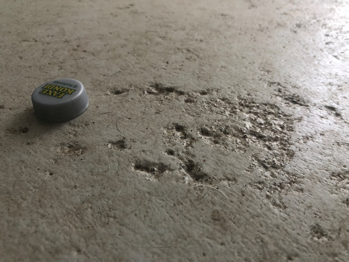

Jeg har en baggang med et malet gulv der skal have nyt slidlag og jeg har læst at 2-komponent epoxy skulle kunne klare det.
Men - kan epoxy udfylde hullerne eller skal jeg fylde/spartle dem først? (og med hvad?)
Vedhæftede billede er der hvor det er værst
Epoxy er meget letflydende og kommer ned i alle huller og sprækker men er dårligt til at dække ujævnheder, så gulvet skal være helt jævnt før du maler for at få det optimale resultat. Hvad du skal spartle med vil jeg ikke udtale mig om, det ved jeg ikke nok om.
Du kan spartle det med plastic padding
Sådan noget som det du her viser, ville jeg give selvnivellerende spartel.
