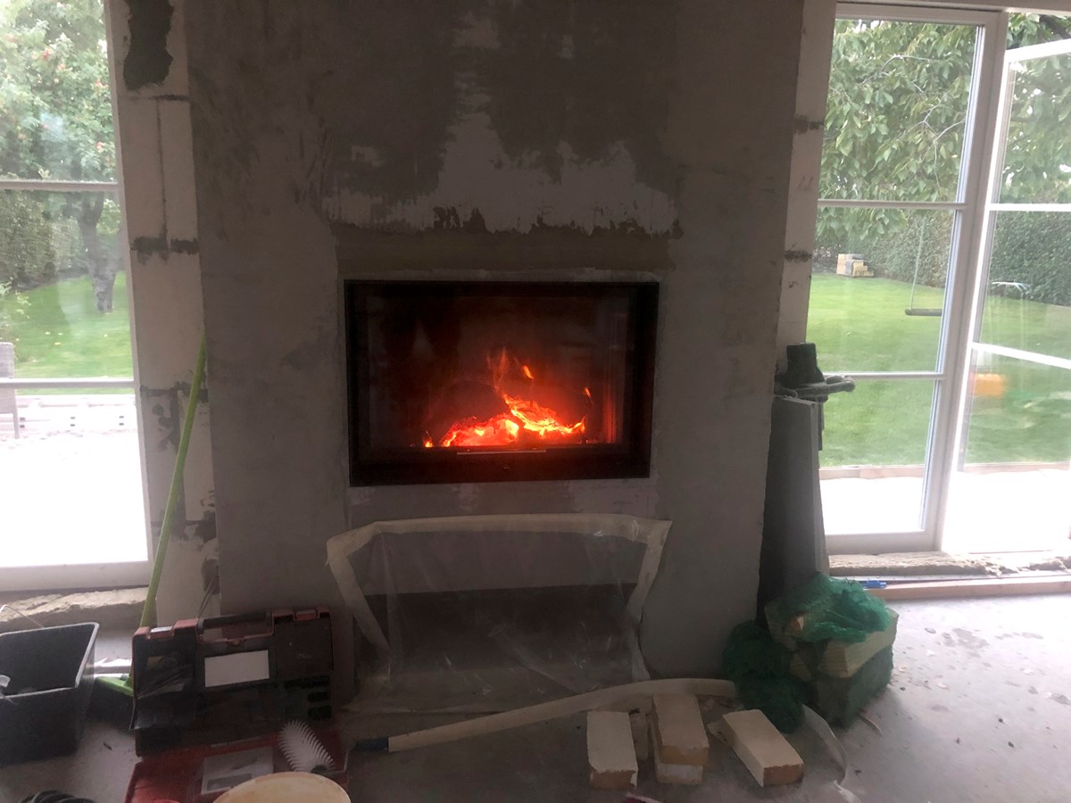

Jeg håber, at nogen kan hjælpe mig med lidt hjælp til sparteling omkring en indsætspejse. Jeg overvejer at spartele et fermacell H2O cementplade, der er blevet brugt til at opbygge en indsæts pejse.
Jeg er lidt bekymret for, at spartelen ikke kan tage ændringen i varme produceret fra indsætspejse og derfor revner?
Jeg har hørt nogle steder at men skal ikke brug spartel på mur omkring en indsætspejse? Jeg vil virkelig gerne have at det matcher de andre vægge som er spartelt og derefter har glasfilter.
Kan men bruge Spartel uden at det revner? Eller skal jeg bruge en anden produkt som Weber 280 eller Lip 360?

Indsatspejse doesn't touch the wall there is a 3mm gap around the pejse (Støbtjern rammen). I am more worried about the change in temperature. Today I measured the initial temparature of the wall at 25 degrees then after 2 hours the warmest part of the wall was 65 degrees.
Indsatspejsen rører ikke væggen, der er et 3mm mellemrum (mellem støbejernsrammen og væggen)
Jeg er mere bekymret for forskellen i temperaturen. I dag målte jeg den første temeratur på væggen til 25 grader og efter 2 timer var det varmeste sted på væggen 65 grader.

De temperaturer du har målt er pebernødder. 65 grader har ingen indflydelse på murværket, og det beroliger mig at du oplyser at rammen er af støbejern.
Mellemrummet på 3 millimeter er rigeligt som ekspansionsfuge med de lave temperaturer.
Mellemrummet kan muligvis have indflydelse falsk luft, men jeg kender ikke din konstruktion.
Ad kosmetiske hensyn kan du fuge med ler og skarpkantet bakkesand i forholdet 1:4 der samtidig modvirker falsk luft.

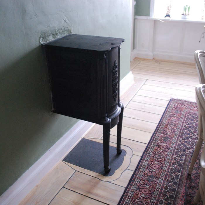

En billæggerovn kan danne kondens i starten af fyringssæsonen. Derfor er der i bunden lagt 1" lag af strandsand. Det absorberer fugt og forhindrer dryp.
Som ekstra sikkerhed har jeg skåret en skifferplade i samme profil som top- og bundplade der forhindrer misfarvning af gulvplankerne.
Skifferpladen er nedfræset så den flugter med plankegulvet. Frisen letter rengøring og forhindrer revner i plankegulvet.
Noget lignende skal du konstruerer særligt med et åbent ildsted.
Bemærk at en bilæggerovn fyres fra et tilstødende rum. Derfor kræves ikke samme brandværn som ved konventionelle fyrsteder.
