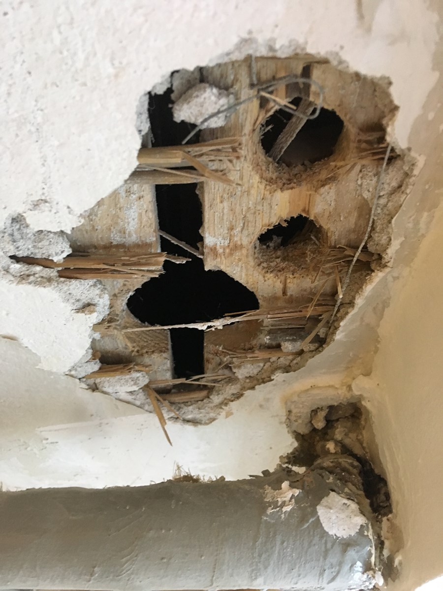

Jeg har rykket lidt rundt på rørføring fra kælderen og op i køkkenet.
Det har efterladt det her hul i loftet.
Hvad vil være den bedste måde at lukke hullet på?
Tænker at en omgang spartel ikke er gangbart...
Fjern det løse puds, stop hullerne og slå et par papsøm i og træk lidt tækketråd (galvaniseret tråd) mellem sømmene og de resterende tråde, så du har en flade, som pudsen kan holde på. Puds hullet til med mørtel.
