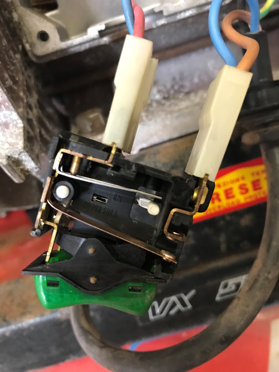

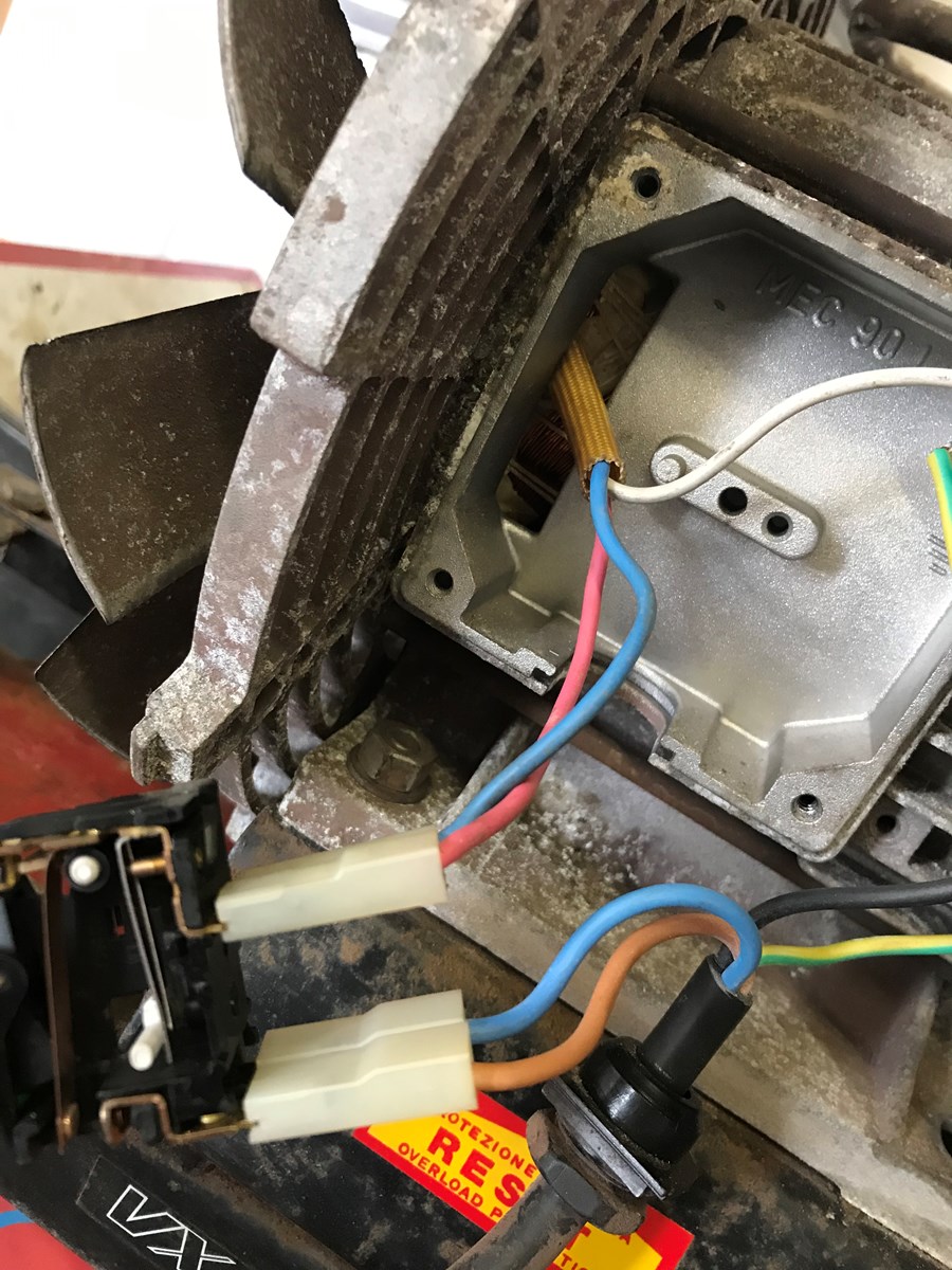

Et billede af motorpladen, hvordan motoren er forbundet og et af thermoværn, vil være meget velkomment

Det afhænger at dit multimeter, sæt evt et billede ind af det.

Det var nul der skulle byttet med fase..
Tak for hjælpen.. :-)
Ikke en helt ualmindelig fejl. Godt det virker nu.
