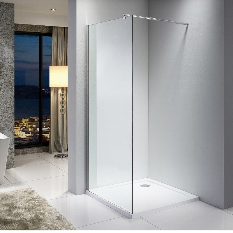

Du kan få speciallavet glas som går fra gulv til loft (næsten), så du stiller glasset i en spinkel skinne på gulvet limet fast, en spinkel skinne på mur (evt i en rille) og så en glasholder i loftet til at holde i skak yderst.
Lige som på dette foto med en lidt større glasvæg:
