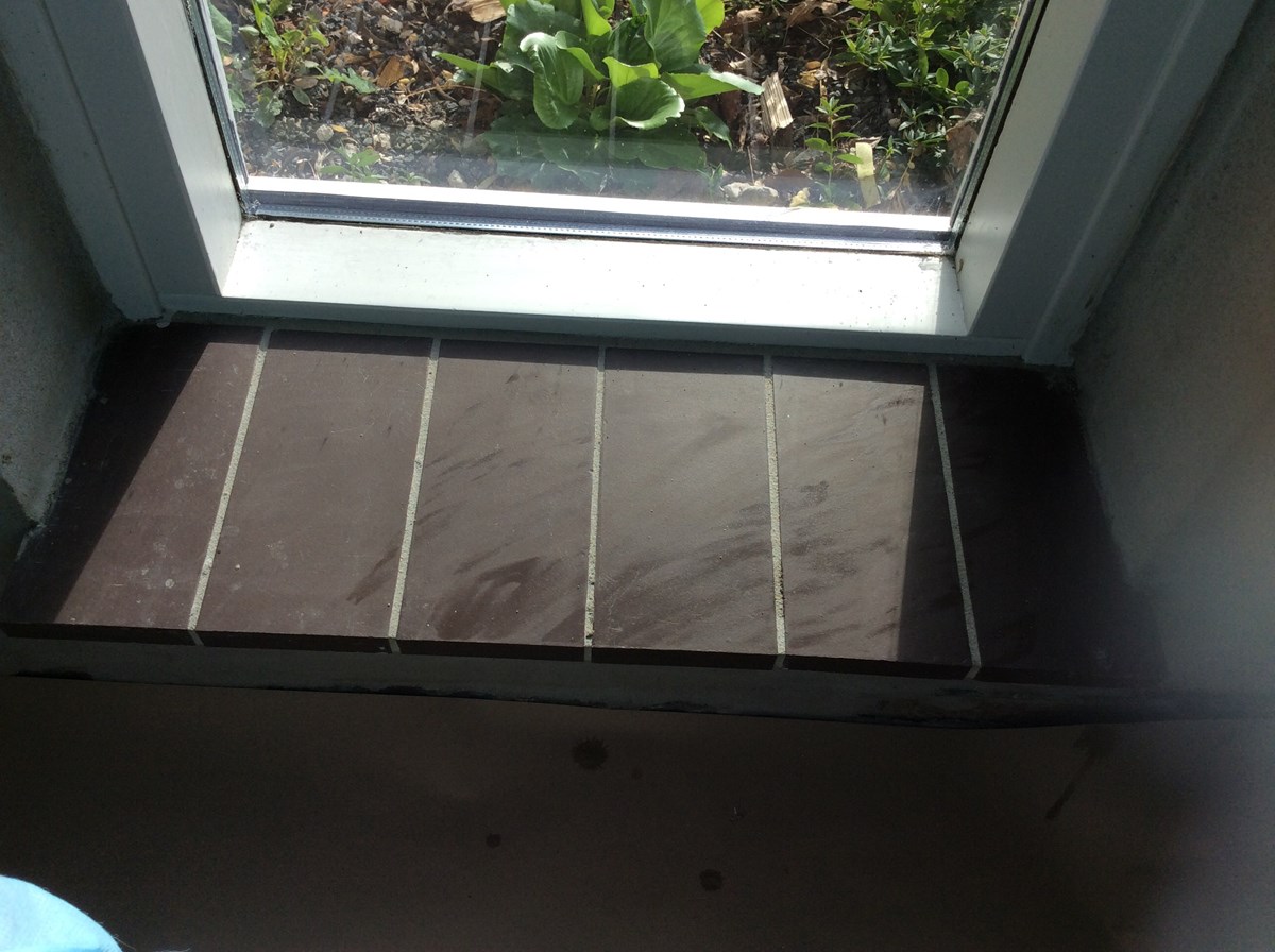

Male fliser hvide - bliver resultatet pænt?
Vi har nogle brune fliser i bunden af et par vinduer i stuen. Er der nogen der ved om det er muligt at male dem hvide, med et flot resultat til følge?

Ja da, det er muligt at male dem. Du skal dog bruge noget special maling. Spørg din farvehandler.
Jeg malede fliserne i mit køkken for 21 år siden. De står stadig hele uden afskalning el. lign. De er også malet med special maling der giver en ekstrem hård overflade der tåler både skuresvamp og rengøringsmidler.
Om det er pænt er nok et spørgsmål om temperament.
Hilsen Jens J.
Jeg har malet badeværelses klinke vægge (ikke vådområde) med ganske almindelig plast maling glans 90.
Det handler om forarbejdet skal være i orden. Først rengøres der grundigt i flere omgange med salmiakspiritusvand. Så grundes overfladen 2 gange, og derefter 2-3 toplag med en let mellemslibning.
Det vigtige er hærdetid. Læg mærke til at jeg ikke taler om tørretid, da det er 2 forskellige ting. Jeg ventede 14 dage i mellem hvert lag for at sikre mig at malingen er hærdet ordenligt op inden slibning og det næste lag kom på.
Du kan tjekke om malingen er hærdet godt nok, ved at presse en negl i. Hvis neglen laver et mærke, er malingen ikke hærdet.
Fliser males med "spærre grunder" INDEN yderlligere maling har selv gjort det mef flot resultat

tror det ville være pænere hvis du bankede dem af monterede en vindueskarm/vinduesplade...
*Hæftegrund hedder det
micko skrev den 08-08-2019 21:20:32
 Helt enig !!
Hilsen Jens J.
Tak for svarene. Jeg tror at planen bliver at male dem hvide i første omgang og hvis vi ikke er tilfredse med resultatet, sætter vi en ny plade i.
