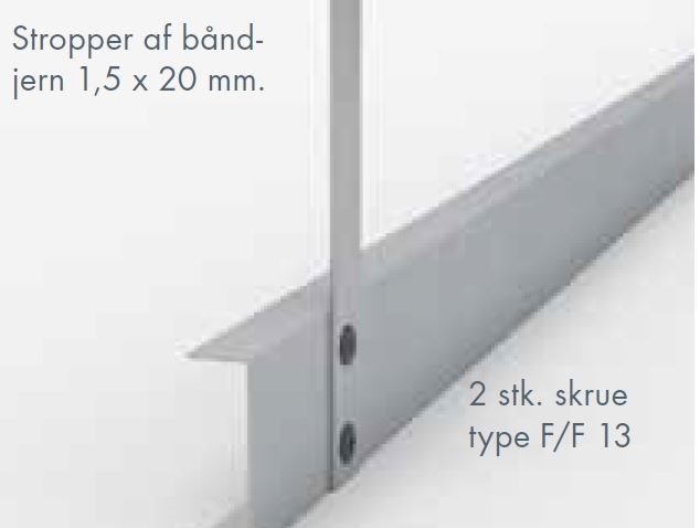

Knauf har en god vejledning til montering af stålskelettet, dog kan jeg ikke læse noget konkret om hvilket stropper der skal bruges. De vejleder en til at købe stålbånd til opgaven, som jeg forstår, bruges til kortkantsamlingerne - mit spørgsmål lyder, om stålbåndet også bruges som stropper og er det stærk nok til at holde vægten?

De billeder jeg har kunne finde bliver der anvendt metal stropper. Hvor køber jeg sådan nogle?

Det er nedstående stropper jeg skal bruge. Hvor kan jeg købe dem eller nogen herinde som jeg kan købe det fra da byggemarkeder åbenbart ikke sælger det
Prøv at se på vedhæftet Paslode Patent- og hulbånd. De kan købes hos næsten enhver tømmerhandel.
Patentbånd, 17x0,8, med bæreevne 190 Kg ( 1,91 KN) eller
Hulbånd, 20x1,5, med bæreevne 445 Kg ( 4,45 KN)
Går ud fra at du ikke skal have "elefanter" gående oven på det nedsænkede loft.
Stort tak herfra 👌🏽 det kommer til at fungere helt fint med patentbånd
