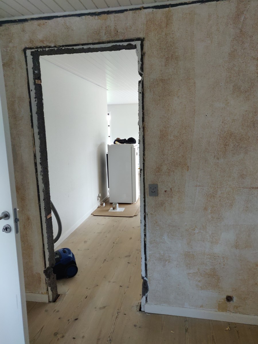

Det er mit første hus 🏠 og jeg skal have blændet døren, hvordan gør jeg og hvad skal jeg bruge?
Du skal have dørkarmen ud. Hvis det ikke skal bruges igen, kan du save det i nogle stykker. Derefter murer du hullet efter med samme materiale som vægge oprindelig er lavet af. og pudser eller spartler væggen.
Elmand, hvis det er Ciporex, skal spørgeren så have gulvet op i åbningen?

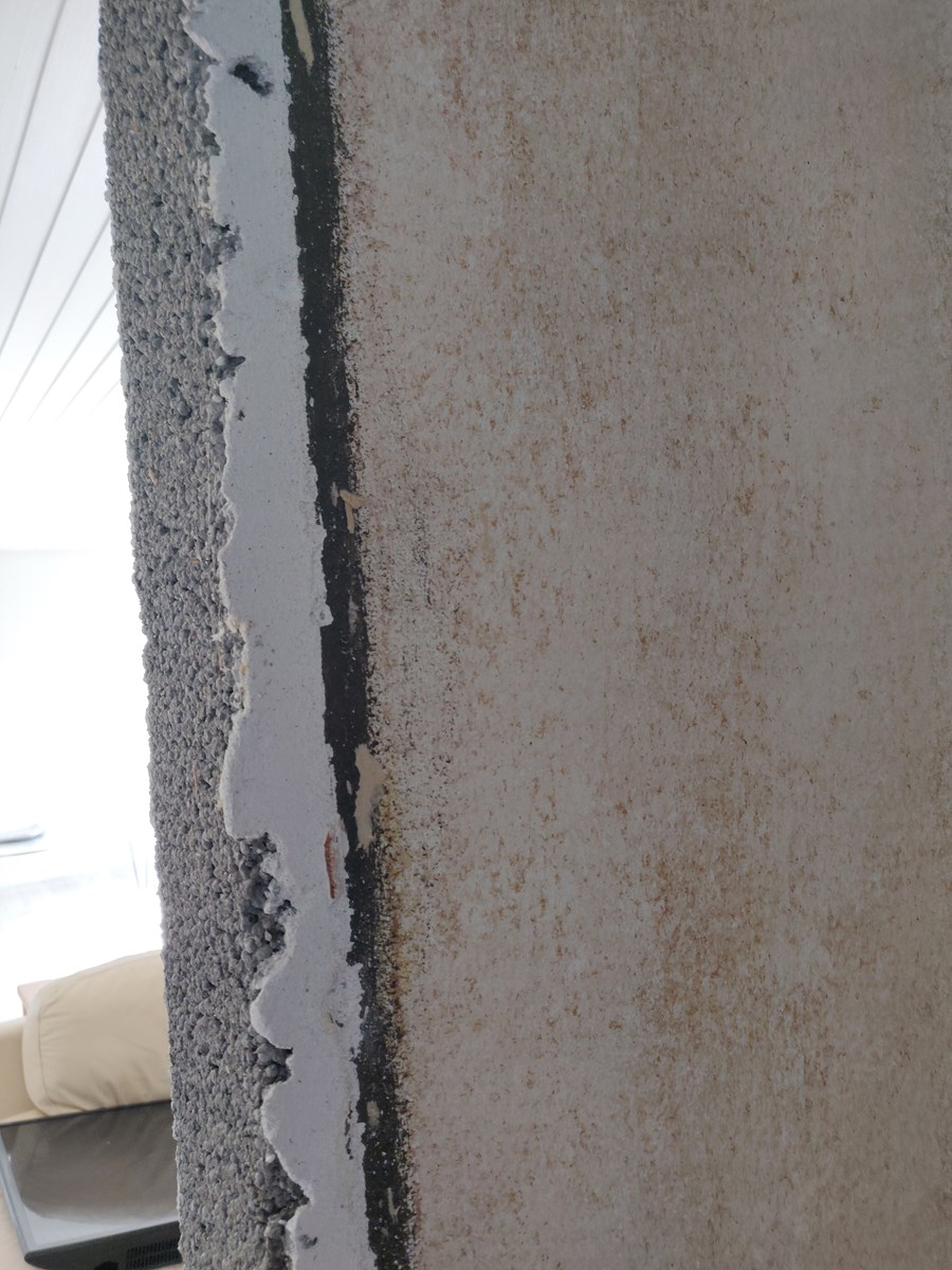

Dørkarmen er væk. Er det bare leca blokke og mørtel eller noget lim?
Kan jeg skrue nogen vinkelbeslag på i kanten rundt? Skal de ligges forbandt?
H+H laver letbeton elementer i forskellige mål. Mon ikke to stk kan fylde hullet ud. Du bruger blot den dertil hørende lim og bølgeplader som lås. Men skal de stå på gulvet er det lidt problematisk, da trægulve flytter sig og lyden kan passere.
Jeg havde ikke set at gulvet er gennemgående. Det skal saves igennem så Leca blokke kommer til at stå på den beton som sikkert er under trægulv.
Du bruger bare bakkemørtel med cement forhold ca. 12 : 1. De er ikke nemt at hugge det ud så det står i forbandt. Du kan banke en stor søm ind i den eksisterende mur i begge sider for hver skifte.
Når du har sat 1. række er der en rest som du har savet af for at tilpasse længden. Denne stump begynder du med i 2. række o.s.v. På den måde får din nye mur en eller anden forbandt.
