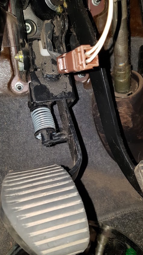

Hvordan får jeg det på igen? Jeg kan ikke se hvordan det er fastgjort ved pedalen. Pedalen går helt i bund og bliver der. Der er også et fjeddersystem ved pedalen som ser ud til at være intakt. Reg.nr.VJ34179 TILSYNELADENDE er kablet IKKE SPRUNGET. Men der må være en årsag til at det kan falde af foran. Hvad gør jeg?

Tag lige et par billeder af koblingsarmen, det gør det lidt nærmere..
Den fjeder på pedal, kunne meget vel være en hjælpeanordning, som gør det nemmere at udkoble. Når din pedal er nede, vil den derfor ikke kunne returnere ved egen hjælp, hvis kabel/koblingsarm ikke trækker retur.

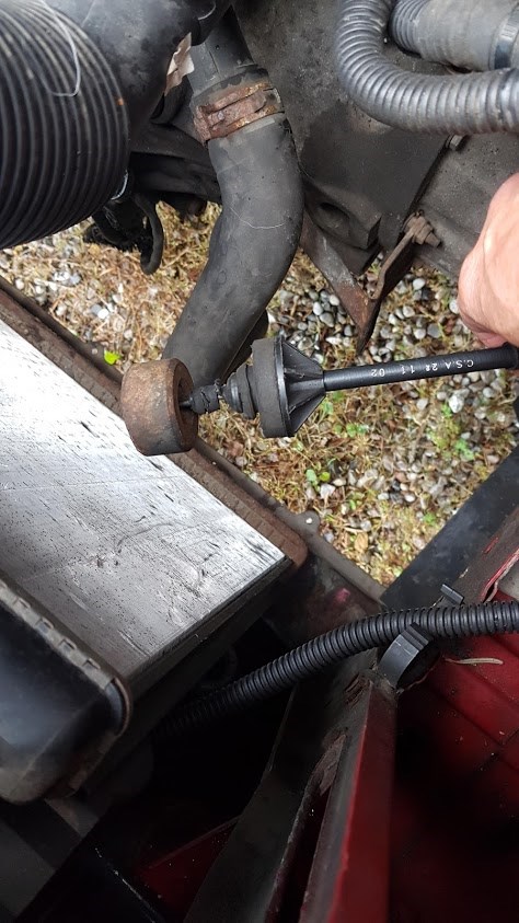

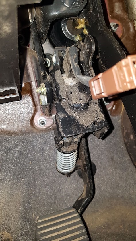

Kablet er faldet af ude ved gearkassen, men ikke ved pedalen.  Se billeder.

kunne godt se ud som det er enden af dit kabel, der skal påvirke koblingsarmen, og den indvendige wire går videre til et fast punkt på motor/gear - er det sådan det er lavet? - har enden af wiren sluppet her? Hvis armen er knækket eller det er koblingen er gået, vil du ikke være i tvivl. Forstår det er pludselig opstået og koblingen ellers har fungeret ok..

Ja kablet er hoppet af ved gearkassen. Armen som ses lige under gummislangen og kabel fejler ikke noget. Koblingen er udskiftet i januar 2019 af en mekaniker. Han måtte lave det om på garantien fordi den nye kobling nykkede meget i de små gear. Årsagen var at den nye kobling var slidt meget, men hvorfor fik jeg aldrig en forklaring på.

Ok, så langt så godt :-)) så har din mekker nok måtte dreje af svinghjulet også, en ny kobling kan jo ikke være slidt, men måske en fabriks fejl. Hvis dit kabel ligner ovenstående, skal der være et gummibøs og møtrik der hvor det holder/går gennem arm. Kan muligvis også være uden selvjustering, men så bør din arm returnere vha. tryk/trækfjeder vil jeg mene. Vær i øvrigt obs på, at et selvjusterende kabel, vil ' trække sig sammen', hvis det springer/tages af, og derfor vil være for kort. Det skal først fikseres med strips el. lign. ved afmontering, ellers kan være svært at generere tilbage. ( men ikke umuligt )

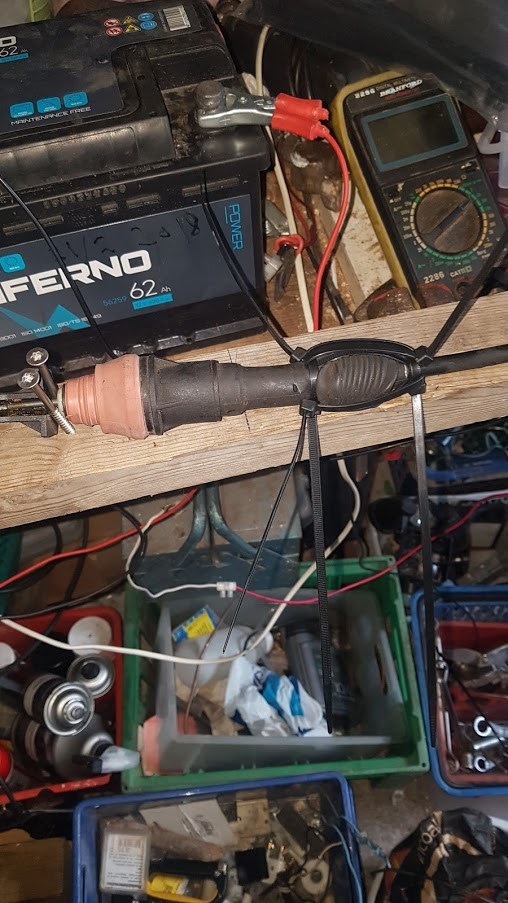

Kablet er  selvjusterende. Ved at trække frem og tilbage i enden kan jeg få det længere ud, men det sviper tilbage, så jeg ikke kan montere det på armen og holderen til gummianslaget. Jeg kan simpelhen ikke holde det samtidig med at jeg montere.

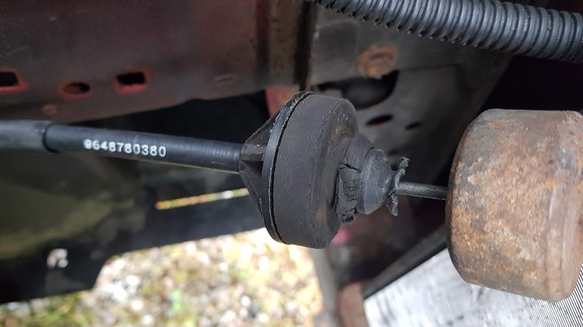

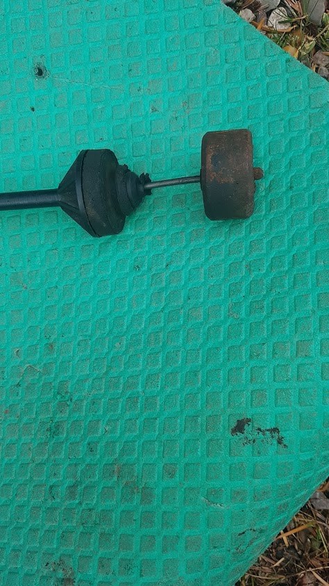

Sådan ser kabelenden ud:
Men hvordan det er hoppe af, det forstår jeg ikke.

Lyder til du mangler en hjælper - og måske et nyt kabel. Selvjusteringen skal jo minimere frigang og betyder så dit udrykker leje er i konstant kontakt pga. fjeder i kabel. Prøv lige med en hjælper, så du er sikker på pedal er helt oppe. hvorfor det ryger af.. hmm - vinkel på arm, for meget slup osv. - det kan du sikkert bedre selv vurdere.
Jeg har tage kablet hel af oppe ved pedalen og Jeg har set at man kan spænde justeringsfjederen sammen med clips, så man kan monterer kablet igen.
Det har jeg prøvet se.
Men jeg kan alligevel ikke montere kablet ude ved gearkassen. Så det er vel et nyt kabel?
Håber ikke det noget med palen ved gearkassen/koblingen, som ikke kan bevæge sig nok.
20190808_153850.jpgTilsyneladende fejler kablet ikke noget, men om det er gået fast indvendig, så jeg ikke kan trække det langt nok ud når det skal monteres, det ved jeg ikke.  Jeg mangler ca. 20-40 mm for at kunne montere det på gearkassen. På et nyt kabel står der

Min teori holdt ikke for kablet har nøjagtig samme længde hele tiden det er kabelkappen som bevæger sig ved sammenpresning af den indvendige fjeder.
På mit kabel er totallængden 870 mm
Fjederbevægelsen er  ca. 50 mm  og gabet imellem gummiroset på kappen og stålcylinderen i enden kablet ved gearkassen er max ca. 85 mm.
