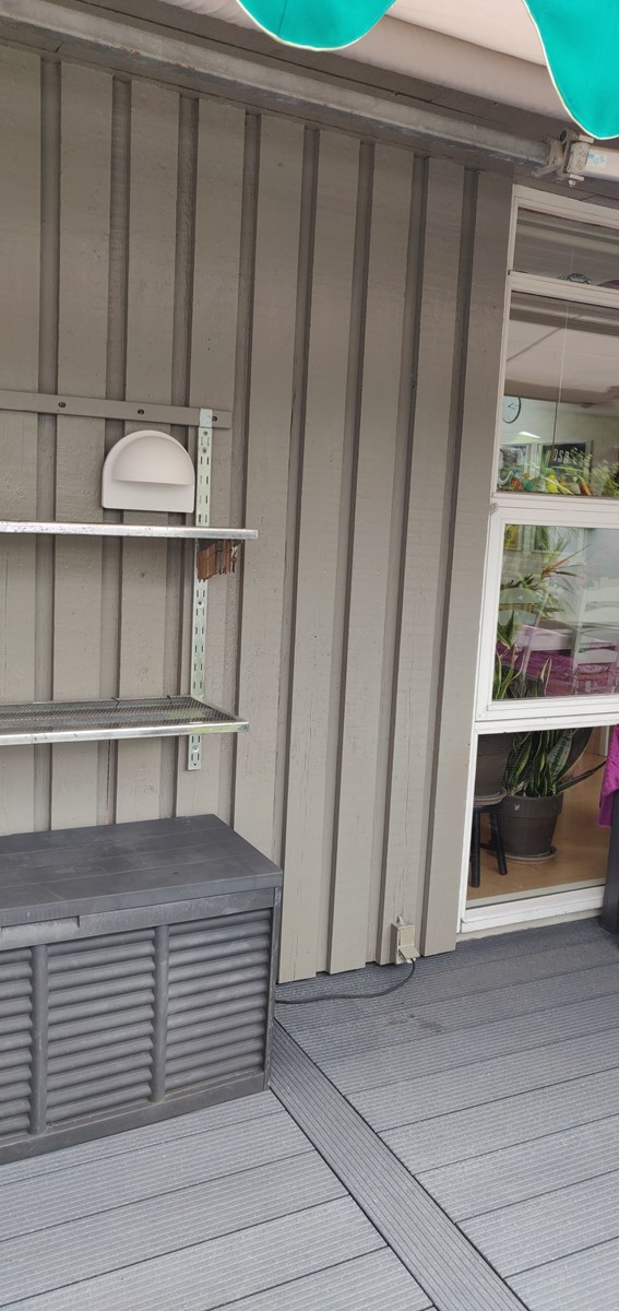

Syntes selv jeg kan lave en del mindre ting selv og derfor skal jeg ud i et lille projekt med min terrassedør, da den skal flyttes.
Når jeg fjerner sådan en dør, hvad skal der så bygges op i?
Hvis det var inde, så ville jeg bygge i gips - men her tænker jeg fugt og kulde.
Er jeg ude i vådrumsgips, rockwool i midten og dampspær på indersiden.

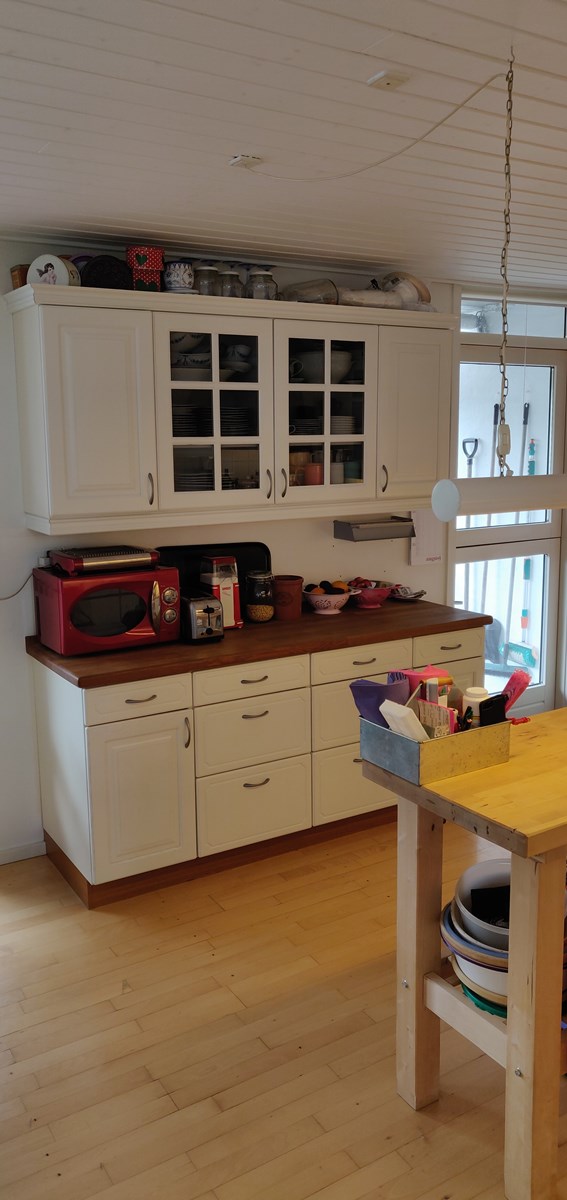

Yderside vil herefter beklædes med træ og inderside bliver skjult af nyt køkken.
Håber I kan komme med en lille guide eller et godt råd :-)
Har desværre kun dette standard foto, da bolig først overtages om et par mdr.
God dag
MVH Johnny
Hvilke materialer er inder- og ydervæg lavet af? Det giver de færreste problemer med hensyn til revner i maling og tapet ved et bruge de samme materialer, som væggene er lavet af. For øvrigt skal du have lavet den udendørs stikkontakt lovlig ved at skrue stikkontakten løs og flytte underlaget, så kablet kommer ind i bunden og montere stikkontakten igen. Så overholder du reglen om, at der skal være min. 50 mm. ned til "gulvet".
S. Fabrin skrev den 07-08-2019 11:57:35
Hej Fabrin,
Bygning er mursten, men ud fra væg på begge sider bliver gemt bag andre materialer, så betyder det ikke så meget for mig - men ville feks ikke bygge i gips, da jeg ville være bange for fugt.
For at holde prisen nede og jeg ikke selv kan murer op, så var min tanke at finde bedst mulige materiale til opgaven, nu det bliver gør-det-selv.
Ja der skal også fixes lidt strøm der og der, men tak for info :-)
